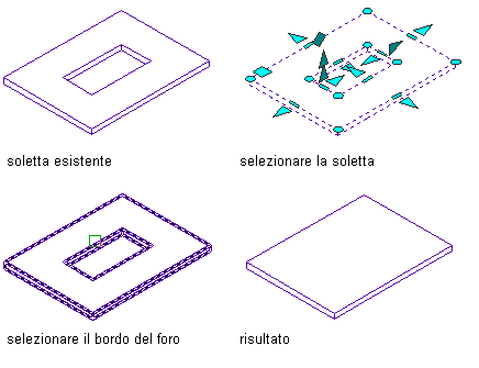

Per rimuovere un foro da una soletta o soletta del tetto, attenersi alla procedura indicata di seguito.
Rimozione di un foro da una soletta
| Se l'oggetto selezionato è... | Procedere nel modo seguente... |
| Una soletta | Scegliere ![]() ![]() . |
| Una soletta del tetto | Scegliere ![]() ![]() . |
