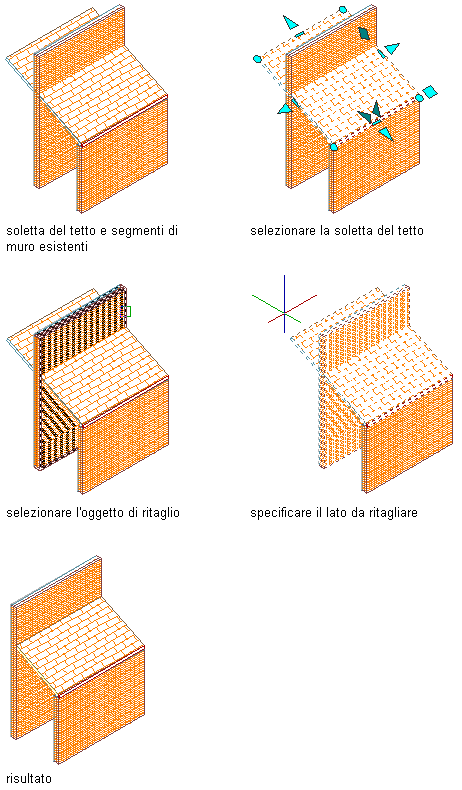

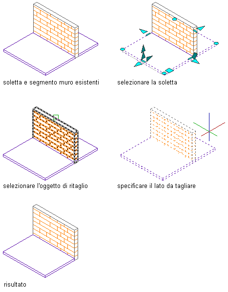

Per ritagliare una soletta o soletta del tetto utilizzando una polilinea, un muro, una soletta o una soletta del tetto per la definizione del piano di ritaglio, attenersi alla procedura indicata di seguito.
L'oggetto di ritaglio non deve necessariamente intersecare la soletta o soletta del tetto: è sufficiente che proietti un'intersezione nel sistema UCS corrente. Il piano di ritaglio deve tuttavia intersecare la linea di perimetro della soletta o soletta del tetto; non è possibile ritagliare solo la sporgenza.
Gli eventuali profili della gronda o della sottogronda che intersecano il piano di ritaglio vengono ritagliati con lo stesso angolo della soletta o soletta del tetto.
Se l'oggetto di ritaglio è un muro o una soletta del tetto, il piano di ritaglio si trova sulla superficie più vicina. Il piano di ritaglio definisce l'angolo per il nuovo bordo in corrispondenza del piano di ritaglio.
Ritaglio di una soletta ad un muro
Ritaglio di una soletta del tetto ad un muro
