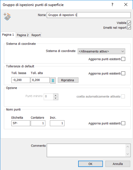

Utilizzare la finestra di dialogo Gruppo di ispezioni: punti di superficie per specificare i dettagli del gruppo Punti di superficie CNC.
Nota: I gruppi di superficie CNC sono disponibili solo durante la creazione di ispezioni per macchine CNC e OMV.
Per visualizzare la finestra di dialogo, fare doppio clic sul nome del gruppo nella Lista delle misure.
La finestra di dialogo contiene le seguenti impostazioni:
Nome - Inserire un nome per l'elemento. Il nome viene utilizzato nella sequenza di ispezione, nelle schede Report e Informazioni e quando si fa riferimento all'elemento in altri elementi.
Visibile - Selezionare questa casella di controllo per visualizzare l'elemento nella vista CAD.
Emetti nel report - Selezionare questa casella di controllo per includere l'elemento nel report.
Sistema di coordinate - Selezionare l'allineamento relativamente al quale occorre indicare le misurazioni dell'elemento.
Per specificare l'allineamento durante l'ispezione, selezionare <Allineamento attivo>. È quindi possibile selezionare l'allineamento nell'elenco Allineamento attivo, o aggiungendo un elemento Allineamento attivo alla sequenza di ispezione.
Aggiorna punti esistenti - Selezionare questa casella di controllo per applicare il sistema di coordinate selezionato agli elementi del gruppo.
Tolleranze di default - Inserire le distanze massima dalla superficie nominale in cui i punti sono entro la tolleranza. Selezionare la casella di controllo Aggiorna punti esistenti per applicare i valori ai punti già presenti nel gruppo.
Selezionare Ripristina per ripristinare i valori di default specificati nella finestra di dialogo Parametri di misura.
Nomi punti - Compilare le voci Etichetta, Contatore, e Incr. per controllare la denominazione dei punti aggiunti al gruppo. Selezionare la casella di controllo Aggiorna punti esistenti per applicare le regole ai punti già presenti nel gruppo.
Selezionare la casella di controllo Aggiorna punti esistenti per applicare le modifiche ai punti esistenti. Ad esempio:
Commento - Inserire eventuali note ed informazioni extra sul gruppo.
Offset di default - Inserire un valore se si desidera compensare per lo spessore della superficie. È possibile usare il valore per compensare per lo spessore della pressione (in genere un valore positivo), o per il gap di erosione di un elettrodo (in genere un valore negativo). L'offset è applicato normale alla superficie presso il punto rilevato, con valori positivi nella direzione della sonda.
Selezionare la casella di controllo Aggiorna punti esistenti per applicare l'offset ai punti già presenti nel gruppo. Selezionare Ripristina per ripristinare i valori di default specificati nella finestra di dialogo Parametri di misura.
Livelli personalizzati - In base alle impostazioni di default, PowerInspect proietta i punti di ispezione sulla superficie più vicina. Per escludere superfici dall'utilizzo, selezionare la casella di controllo Utilizza livelli personalizzati, e fare clic su Livelli. Selezionare la casella di controllo Aggiorna punti esistenti per applicare le esclusioni ai punti già presenti nel gruppo.
