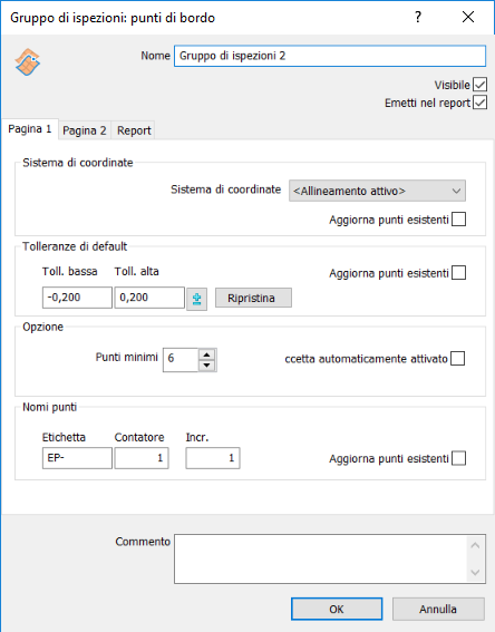

Utilizzare la finestra di dialogo Gruppo di ispezioni: punti di bordo per specificare i dettagli di un gruppo di bordi al volo.
Nota: I gruppi di bordi al volo sono disponibili solo durante la creazione di ispezioni per macchine CNC e manuali.
Per visualizzare la finestra di dialogo, fare doppio clic sul nome del gruppo nella Lista delle misure.
La finestra di dialogo contiene le seguenti impostazioni:
Nome - Inserire un nome per l'elemento. Il nome viene utilizzato nella sequenza di ispezione, nelle schede Report e Informazioni e quando si fa riferimento all'elemento in altri elementi.
Visibile - Selezionare questa casella di controllo per visualizzare l'elemento nella vista CAD.
Emetti nel report - Selezionare questa casella di controllo per includere l'elemento nel report.
Sistema di coordinate - Selezionare l'allineamento relativamente al quale occorre indicare le misurazioni dell'elemento.
Per specificare l'allineamento durante l'ispezione, selezionare <Allineamento attivo>. È quindi possibile selezionare l'allineamento nell'elenco Allineamento attivo, o aggiungendo un elemento Allineamento attivo alla sequenza di ispezione.
Aggiorna punti esistenti - Selezionare questa casella di controllo per applicare il sistema di coordinate selezionato agli elementi del gruppo.
Tolleranze di default - Inserire le distanze massima dalla superficie nominale in cui i punti sono entro la tolleranza. Selezionare la casella di controllo Aggiorna punti esistenti per applicare i valori ai punti già presenti nel gruppo.
Selezionare Ripristina per ripristinare i valori di default specificati nella finestra di dialogo Parametri di misura.
Opzione - Inserire i punti minimi necessari per misurare la feature. Il gruppo è trattato come non misurato fino a quando non è rilevato almeno il numero di punti specificato. Selezionare Accetta automaticamente attivato per salvare i punti non appena si ha rilevato il numero specificato di punti. Questa impostazione non ha effetto quando si specifica un percorso sonda per il gruppo.
Nomi punti - Compilare le voci Etichetta, Contatore, e Incr. per controllare la denominazione dei punti aggiunti al gruppo. Selezionare la casella di controllo Aggiorna punti esistenti per applicare le regole ai punti già presenti nel gruppo.
Selezionare la casella di controllo Aggiorna punti esistenti per applicare le modifiche ai punti esistenti. Ad esempio:
Commento - Inserire eventuali note ed informazioni extra sul gruppo.
Offset di default: inserire dei valori per compensare lo spessore della parte. Valori positivi eseguono l'offset di nominali verso la sonda.
Selezionare la casella di controllo Aggiorna punti esistenti per applicare i valori ai punti già presenti nel gruppo. Selezionare Ripristina per ripristinare i valori di default specificati nella finestra di dialogo Parametri di misura.
Livelli personalizzati - In base alle impostazioni di default, PowerInspect proietta i punti di ispezione sulla superficie più vicina. Per escludere superfici dall'utilizzo, selezionare la casella di controllo Utilizza livelli personalizzati, e fare clic su Livelli. Selezionare la casella di controllo Aggiorna punti esistenti per applicare le esclusioni ai punti già presenti nel gruppo.
Per specificare le superfici che è possibile usare per questo gruppo:
    1. Selezionare la casella di controllo Utilizza livelli personalizzati, quindi fare clic sul pulsante Livelli. Viene visualizzata la finestra di dialogo Selezione oggetti CAD.
    2. Fare clic su per espandere le cartelle e visualizzare il livello CAD e le voci dell'oggetto.
    3. Selezionare le caselle di controllo delle voci che si desidera rendere disponibili per l'ispezione, deselezionare le caselle di controllo per escluderle dall'ispezione.
    4. Fare clic su OK per salvare le modifiche e chiudere la finestra di dialogo.
    5. Selezionare la casella di controllo Aggiorna punti esistenti per applicare la selezione dei livelli ai punti già presenti nel gruppo.
Bordo - Selezionare questa opzione per ispezionare un bordo piatto.
Bordo arrotondato: selezionare questa opzione per ispezionare un bordo arrotondato e inserire il raggio interno del bordo nella casella Raggio.
Report - Selezionare questa scheda per specificare le impostazioni di layout del gruppo di ispezioni nel report: Selezionare:
Fare clic su OK per chiudere la finestra di dialogo e salvare le modifiche.
