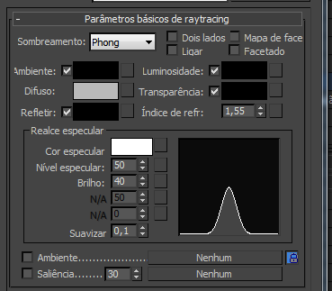

A implementação Parâmetros básicos de raytracing em um material de Tracejamento de raio controla o sombreamento, os componentes de cor, a reflexão ou refração e as saliências do material.
Os parâmetros básicos desta implementação são similares aos parâmetros básicos de materiais padrão, mas os componentes de cor de um material de tracejamento de raio se comportam de forma diferente.
Da mesma maneira que se faz com os materiais padrão, é possível usar mapas para componentes de cor de tracejamento de raio e diversos outros parâmetros. Os botões pequenos à direita das amostras de cor e dos parâmetros levam ao Navegador de materiais/mapas, no qual é possível selecionar um mapa de tipo correspondente. Estes são os atalhos que também têm botões correspondentes na implementação Mapas. Se tiver atribuído um mapa a uma dessas cores, o botão exibirá a letra M. Um M maiúsculo significa que o mapa correspondente está atribuído e ativo. Um m minúsculo significa que o mapa não está atribuído nem ativo (desativado).

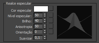

Os controles desse grupo afetam a aparência dos realces especulares. Realces especulares simulam a superfície do objeto com tracejamento de raio que reflete luzes na cena. A alteração de cor ou da intensidade das luzes na cena pode alterar a aparência dos realces especulares.
Assim como ocorre nos materiais padrão, à medida que você ajusta os valores desse grupo, a curva de realce à direita muda para dar uma ideia do efeito. A visualização do material no slot de amostra também é atualizada.
Clique na amostra de cor para exibir o Seletor de cores e altere a cor de realce.
Clique no botão de mapa para atribuir um mapa de Cor especular. Esse botão é um atalho: você também pode atribuir um mapa de Cor especular na implementação Mapas.
Os demais controles do grupo Realce especular dependem do graduador ativo, que é exibido próximo à opção "Sombreado:", na parte superior da implementação. Esses controles de realce são os mesmos apresentados em graduadores de materiais padrão.
Estes são os controles de realce disponíveis para materiais Tracejamento de raio:
