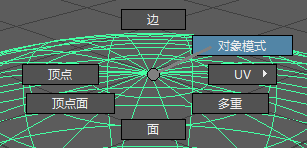

使用标记菜单可以快速访问许多最常用的工具。
标记菜单应用于整个 Maya 界面中。在对象上单击鼠标右键时,将出现标记菜单,允许您选择一种选择模式以及其他与对象类型关联的操作。有些标记菜单会在您同时按住某个键和鼠标按钮的时候出现。
对于有经验的用户而言,使用标记菜单可以提高操作速度,因为习惯显示这些菜单并熟悉其菜单项位置后,可以通过鼠标或触控笔快速选择菜单项,有时甚至在整个菜单显示出来之前就已经完成了操作。
从标记菜单选择一个菜单项
  1. 执行以下操作之一:
    • 选择对象后,在场景中的任意位置单击鼠标右键,然后释放鼠标按钮。
      标记菜单仍保留在屏幕上,允许您将光标移动到要选择项的上方。
    • 选择对象后,在场景中的任意位置单击鼠标右键,然后继续按住鼠标按钮并朝要选择项的方向拖动。拖动距离以及是否精确点击该项并不重要。这样一来,您可以快速完成拖动。拖动到具有子菜单的项上时,系统会显示子菜单。

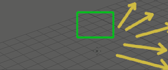

Blue Pencil 标记菜单
Blue Pencil 标记菜单可让您直观地访问常用操作。当 Blue Pencil 处于活动状态时单击鼠标右键,以显示 Blue Pencil 工具的菜单。
菜单项 效果
变换(Transform) 激活“变换”(Transform)模式,以便选择图形的某个区域,然后平移、旋转和缩放该区域。有关如何修改 Blue Pencil 图形的步骤,请参见使用 Blue Pencil 变换模式修改图形。
绘制(Draw) 展开以显示 Blue Pencil 绘制工具的选择。单击要使用的工具名称旁边的选项框:
铅笔(Pencil) 用于在查看器窗口中徒手绘制。
笔刷(Brush) 用于在查看器窗口中徒手绘制。
橡皮擦(Eraser) 在当前帧擦除 Blue Pencil 草图上的笔刷笔划。
文本(Text) 将文本框添加到可在其中键入内容的场景中。
直线(Line) 在屏幕上拖动以创建一条直线。
箭头(Arrow) 在屏幕上拖动以创建一条带有箭头的线。
椭圆(Ellipse) 在屏幕上拖动以创建一个椭圆。
矩形(Rectangle) 在屏幕上拖动以创建方形。
帧(Frame) 展开以显示 Blue Pencil 帧管理工具的选择:
插入(Insert) 将当前时间的 Blue Pencil 帧添加到场景中。
复制(Duplicate) 创建当前时间的 Blue Pencil 帧的副本。
下一帧(Step Forward) 移动到以下 Blue Pencil 帧。
粘贴(Paste) 添加当前时间的剪贴板内容。
删除(Delete) 从场景中移除当前时间的帧。
清除(Clear) 保留帧,但移除当前时间的帧内容。
复制(Copy) 创建当前时间的 Blue Pencil 帧的副本。
逐帧回放(Step Backward) 移动到上一 Blue Pencil 帧。
剪切(Cut) 移除当前时间的帧并将其添加到剪贴板。
重影(Ghosting) 展开以显示 Blue Pencil 重影选项的选择。单击要使用的功能名称旁边的选项框:
重影上一个(Ghost Previous) 显示前一帧的透明“重影”图像。
重影下一个(Ghost Next) 显示后一帧的透明“重影”图像。
清理(Cleanup) 展开以提供从当前帧中移除不需要的草图瑕疵的选项。请参见清理 Blue Pencil 草图(Clean up Blue Pencil sketches)。
删除活动层(Delete Active Layer) 从场景中删除活动的 Blue Pencil 层。
删除活动摄影机层(Delete Active Camera Layers) 从摄影机中删除活动层指定到的每个 Blue Pencil 层。
全部删除(Delete All) 从场景中移除所有 Blue Pencil 数据。
有关详细信息,请参见 Blue Pencil 工具箱(Blue Pencil Toolbox)。

“多边形”(Polygon)/NURBS 标记菜单
在场景中的多边形或 NURBS 对象上单击鼠标右键将显示一个标记菜单,其中包含许多常用命令。
菜单项 效果
组件(Components) 每种对象类型的上径向部分会显示许多选项,允许更改该对象的当前组件选择模式。
注: 对象仍然保持选中状态,即便在不同的对象和组件模式之间切换时也是如此。

“组件”(Component)标记菜单
处于组件选择模式下时按住 Shift 键并在场景中单击鼠标右键将打开一个特定于当前所选组件类型(顶点、边或面)的标记菜单。
公用“组件”(Component)标记菜单
以下标记菜单是“顶点”(Vertex)、“边”(Edge)和“面”(Face)组件模式的公用菜单。
