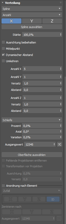

Benutzeroberfläche
Layoutmethode
Mit dieser Option können Sie auswählen, wie Klone entlang des Ziel-Splines platziert werden.
Anmerkung: Die Optionen, die unterhalb der Dropdown-Liste der Layoutmethode angezeigt werden, werden je nach Auswahl dynamisch aktualisiert.
Anzahl

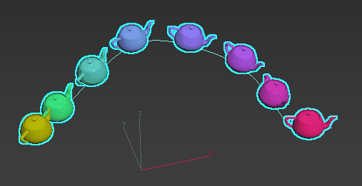

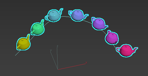

Verteilt die in den Parametern Anzahl X und Anzahl Y angegebene Anzahl von Klonen entlang der Länge des Splines. Im folgenden Beispiel wird Anzahl X schrittweise erhöht, bis ein Wert von acht erreicht wird.
Relativer Abstand

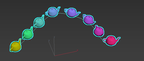

Verteilt eine feste Anzahl von Klonen ausgehend von einem Knotenpunkt entlang der Länge eines Splines. Im folgenden Beispiel wird Anzahl X schrittweise erhöht, bis ein Wert von acht erreicht wird.
Tipp: Wenn der Spline eine Dicke von null hat, verwenden Sie den Parameter Abstand, um den Abstand zwischen den Klonen festzulegen.
Füllen
Verteilt Klone vom Anfang bis zum Ende entlang des Spline-Pfads.
Knots
Verteilt Klone entlang eines Ziel-Splines, wobei auf jedem Knoten ein Klon platziert wird. Wenn bestimmte Knoten ausgewählt sind, werden Klone nur auf den ausgewählten Knoten platziert.
Segments
Verteilt Klone entlang eines Ziel-Splines, wobei auf jedem Segment ein Klon platziert wird. Wenn bestimmte Segmente ausgewählt sind, werden Klone nur auf den ausgewählten Segmenten platziert.
X,/Y/ Z
Klicken Sie auf eine Schaltfläche, um die Anordnung entlang der ausgewählten Achse im Objektraum auszurichten.
Pick Spline
Wählen Sie einen Referenz-Spline aus Ihrer Szene aus. Klone nehmen dieselbe Form an wie der Referenz-Spline.
Tipp: Nachdem Sie einen Ziel-Spline ausgewählt haben, können Sie diesen durch einen anderen Ziel-Spline ersetzen. Führen Sie dazu einen der folgenden Schritte aus:
  • Klicken Sie mit der rechten Maustaste auf Pick Spline, und wählen Sie Clear Spline.
  • Klicken Sie auf Pick Spline, und wählen Sie dann einen anderen Ziel-Spline aus.
Stärke
Legt die Position der Klone relativ zum ersten Knoten des Splines fest.
Ausrichtung beibehalten
Wenn diese Option aktiviert ist, behalten die Klone die Ausrichtung des Originalobjekts bei.
Mitte
Positioniert die Anordnung so, dass sie um den Ursprung des Originalobjekts zentriert ist.
Umkehren
Kehrt die Position und Ausrichtung der Klone entlang des Splines um.
Anzahl X/Anzahl Y/Anzahl Z
Dieser Parameter ist nur verfügbar, wenn die Layoutmethode auf Anzahl oder Relativer Versatz festgelegt ist.
Legt die Anzahl der Klone fest, die entlang der X-, Y- und Z-Achse platziert werden.
Versatz
Legt den Abstand zum nächsten Klon auf der X/Y/Z-Achse in relativen Klonbemaßungen fest.
Abstand
Legt den Abstand zwischen den einzelnen Klonen auf der X/Y/Z-Achse in Anzeigeeinheiten fest.
Positionstransformationsmethode
Fortsetzen

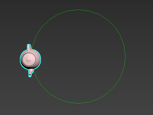

Verwendet den ausgehenden Vektor am Anfang oder Ende des Splines und setzt die Platzierung der Klone entlang derselben Bewegungsbahn fort.
Schleife
(Vorgabe) Wenn Klone das Ende des Spline-Pfads erreichen, werden sie wieder am Anfang platziert, wodurch eine Schleife entsteht.
Ende
Klone werden übereinander an der Position des ersten Klons gestapelt.
Entfernen
Klone werden ausgeblendet, sobald sie das Ende des Spline-Pfads erreichen.
Prozent
Dieser Parameter ist nur verfügbar, wenn die Layoutmethoden Gesamtbemaßung oder Füllen ausgewählt sind.
Legt die Position der Klone entlang der Länge des Splines fest.
Axial
Legt die Platzierung der Klone um die Achse des Splines fest.
Variation
Variiert die Position der Klone prozentual zur Länge des Splines.
Ausgangszahl
Legt die Ausgangszahl für den Variationswert fest.

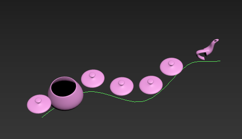

  • Zufall: Jedes Element wird zufällig als potenzieller Klon verwendet. Im folgenden Beispiel werden die Parameter Anzahl X verwendet: 8.

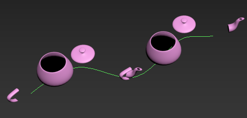

  • Sortiert: Elemente werden basierend auf einer ausgewählten Ausrichtung (X, Y, Z) oder Klon-IDs sequenziell angeordnet. Im folgenden Beispiel werden die Elemente der Teekanne in fortlaufender Reihenfolge entlang der X-Achse angezeigt. Dies wird wiederholt, nachdem die Anordnung alle vier Elemente durchlaufen hat. Zusätzliche verwendete Parameter sind Anzahl X: 8.

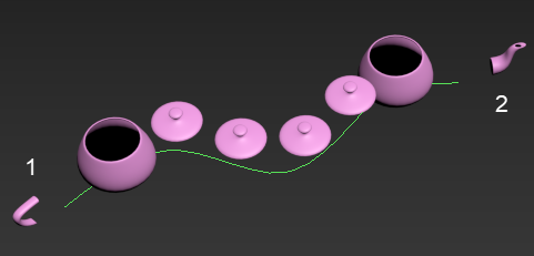

  • Erster Mittlerer Letzter: Der erste und der letzte Klon bleiben unverändert und die übrigen Klone werden zufällig angeordnet. Im folgenden Beispiel ist Element 1 der erste Klon und Element 2 der letzte Klon. Weitere verwendete Parameter sind Anzahl X: 8.
    Anmerkung: Eine Anordnung mit Erster Mittlerer Letzter erfordert mindestens vier Elemente im Objekt, um das erwartete Ergebnis zu erzielen.
