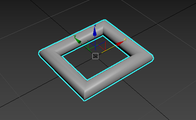

  1. Erstellen Sie einen rechteckigen Spline.
    Dieses Rechteck stellt ein einzelnes Glied in der Kette dar.
  2. Legen Sie in der Modifikatorgruppe im Rollout Rendern Folgendes fest:
    • Im Renderer aktivieren: Ein
    • Im Ansichtsfenster aktivieren: Ein
    • Stärke: Erhöhen oder verringern Sie diesen Wert, bis Sie die gewünschte Stärke für das Glied erreicht haben.

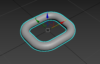

  3. Erhöhen Sie im Rollout Parameter den Eckenradius, bis Ihr Rechteck abgerundete Ecken aufweist. Im folgenden Beispiel ist Eckenradius auf 1,0 gesetzt.

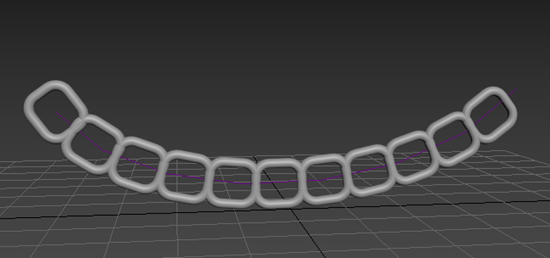

Erstellen einer Anordnung von Kettengliedern
Durch Anwenden des Modifikators Anordnung auf das Rechteck können Sie schnell und einfach Klone erstellen, um eine Kette zu bilden.
  1. Wählen Sie das Rechteck in Ihrer Szene aus.
  2. Wählen Sie in der Modifikatoren-Liste die Option Anordnung aus.
  3. Legen Sie im Rollout „Verteilung“ Folgendes fest:
    • Verteilungsmethode: Spline
    • Layoutmethode: Füllen
    • Spline auswählen: Klicken Sie hier, um Linie001 auszuwählen.

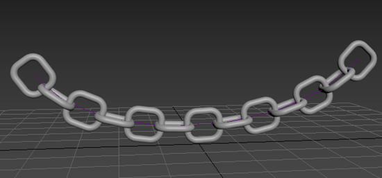

    Kettenglieder werden entlang der Linie001 von einem zum anderen Ende verteilt.
Anpassen der Platzierung der Kettenglieder
Sie können mehrere Rollouts „Anordnungsmodifikator“ verwenden, um Anpassungen an der Kette vorzunehmen, damit die Verbindungen natürlicher hängen.

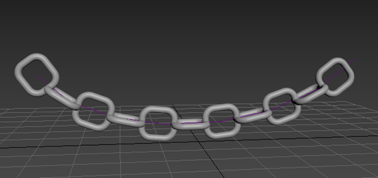

  1. Legen Sie im Bereich Lokale Rotation des Rollouts Transformieren Folgendes fest:
    • Lokale Drehung: Abwechselnd
    • X: 90

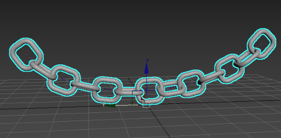

    Jetzt sind die einzelnen Glieder zwar verknüpft, aber es sind weitere Anpassungen erforderlich, damit sie sich verknoten.

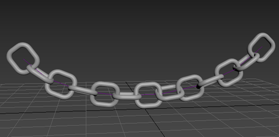

  2. Legen Sie im Rollout Verteilung den Versatz auf 0,9 fest.
    Der Parameter Versatz steuert den Abstand zum nächsten Klon. Wenn Sie diesen Wert verringern, werden die Glieder miteinander verknüpft.
  3. Legen Sie im Rollout Variation für Drehung X den Wert 20 fest.
    Jetzt fällt die Kette natürlich.
