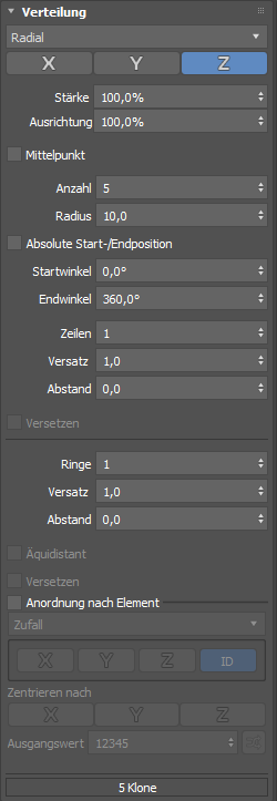

Bei der Radialen Verteilungsmethode werden Klone in einem runden Muster erstellt, das an der X-, Y- oder Z-Achse ausgerichtet ist.
Benutzeroberfläche
X, Y, Z
Richtet die Anordnung entlang der ausgewählten Achse im Objektraum aus.
Stärke
Legt die Position der Klone in Bezug auf den Ursprung der Anordnung fest. Der Standardwert ist 100 %.
Ausrichtung
Legt die Ausrichtung der Klone relativ zur Ausrichtung des Originalobjekts fest. Der Standardwert ist 100 %. Bei 100 % ist die Ausrichtung jedes Klons relativ zur Rotation vom Mittelpunkt der Anordnung. Bei 0,0 % übernimmt jeder Klon die Ausrichtung des ursprünglichen Objekts. Bei Werten zwischen 0,0 % und 100 % wird jeder Klon auf einen Prozentsatz der Drehung in der Anordnung eingestellt.
Mitte
Positioniert die Anordnung neu, so dass sie um den Ursprung des ursprünglichen Objekts herum zentriert ist. Dieser Parameter ist standardmäßig deaktiviert.
Anzahl
Bestimmt die Anzahl der Klone in der Anordnung.
Radius
Bestimmt den Radius der Anordnung in Anzeigeeinheiten.
Absolute Start-/Endposition
Wenn diese Option aktiviert ist, wird der erste Klon am angegebenen Startwinkel, der letzte am angegebenen Endwinkel positioniert, und die übrigen Klone werden gleichmäßig dazwischen verteilt.
Standardmäßig ist diese Option deaktiviert.
Startwinkel
Bestimmt die Startposition der Anordnung. Der Standardwert ist 0,0, und die Standardposition ist die 12 Uhr-Position.
Endwinkel
Bestimmt die Endposition der Anordnung mit der Position des letzten Klons relativ zur 12-Uhr-Position.
Zeilen
Bestimmt die Anzahl der Zeilen der Klonen in der Anordnung. Jede weitere Zeile wird in der angegebenen positiven Achse platziert.
Versatz
Stellt den Abstand zwischen den einzelnen Zeilen in relativen Klon-Abmessungen ein. Der Standardwert ist 1,0.
Abstand
Stellt den Abstand zwischen den einzelnen Zeilen ein. Der Abstand wird in Anzeigeeinheiten gemessen.
Versatz
Dreht jede nachfolgende Zeile um die Hälfte der Breite eines Klons um.
Anmerkung: Dieser Parameter ist nur verfügbar, wenn die Anordnung mehr als eine Zeile enthält.
Ringe
Stellt die Anzahl der konzentrischen Klon-Ringe relativ zum ersten Ring ein.
Versatz
Stellt den Abstand zwischen den einzelnen Ringen in relativen Klon-Abmessungen ein. Der Standardwert ist 1,0.
Abstand
Stellt den Abstand zwischen den einzelnen Ringen ein. Der Abstand wird in Anzeigeeinheiten gemessen.
Gleichweit entfernt
Erstellt für jeden nachfolgenden Ring so viele Klone wie möglich, wobei der durch die Parameter Versatz und Abstand definierte Bereich ausgefüllt wird.
Anmerkung: Gleichweit entfernt ist nur verfügbar, wenn mehr als ein Ring in der Anordnung vorhanden ist.
Versatz
Versetzt jeden nachfolgenden Ring, wodurch eine versetzte Darstellung entsteht.
Anmerkung: Die genaue Position der einzelnen Klone hängt von der Anzahl der Ringe ab. Eine gleichmäßige Überlappung ist nicht gewährleistet.

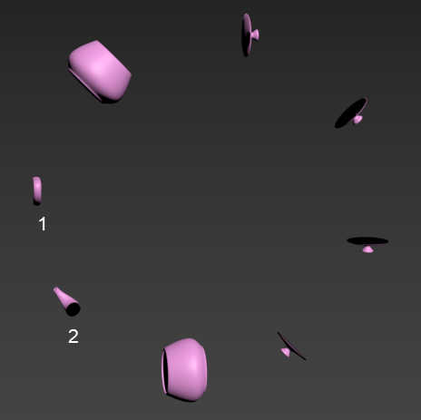

Anordnung nach Element
Wenn das Quellobjekt mehrere Elemente enthält und diese Option aktiviert ist, können Sie die Anordnung der Klone mithilfe der folgenden Methoden für „Anordnung nach Element“ steuern.
  • Zufall: Jedes Element wird zufällig als potenzieller Klon verwendet. Im folgenden Beispiel werden die Parameter Anzahlverwendet: 8 und Radius: 75,0.

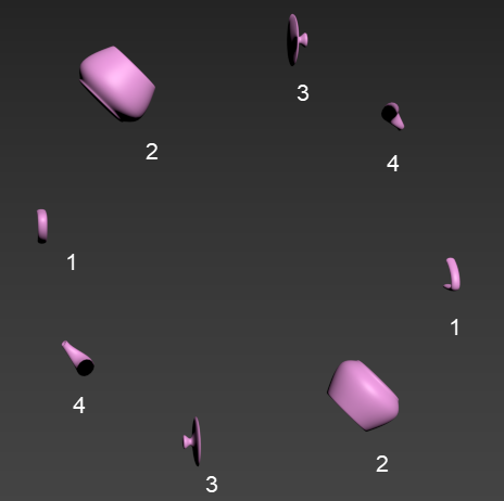

  • Sortiert: Elemente werden basierend auf einer ausgewählten Ausrichtung (X, Y, Z) oder Klon-IDs sequenziell angeordnet. Im folgenden Beispiel werden die Elemente der Teekanne in fortlaufender Reihenfolge entlang der X-Achse angezeigt. Dies wird wiederholt, nachdem die Anordnung alle vier Elemente durchlaufen hat. Weitere verwendete Parameter sind Anzahl: 8 und Radius: 75,0.

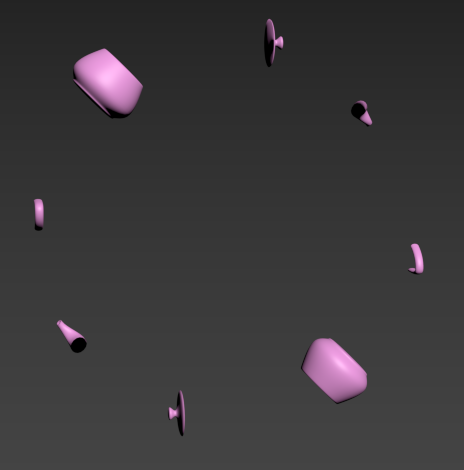

  • Erster Mittlerer Letzter: Der erste und der letzte Klon bleiben unverändert und die übrigen Klone werden zufällig angeordnet. Im folgenden Beispiel ist Element 1 der erste Klon und Element 2 der letzte Klon. Weitere verwendete Parameter sind Anzahl: 8 und Radius: 75,0.
    Anmerkung: Eine Anordnung mit Erster Mittlerer Letzter erfordert mindestens vier Elemente im Objekt, um das erwartete Ergebnis zu erzielen.
