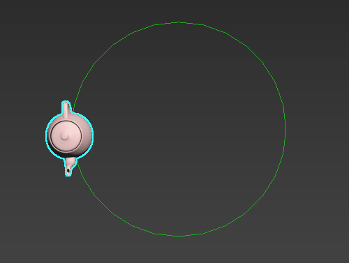

La méthode de distribution Spline crée des clones le long d’une spline cible dans votre scène.
La méthode de Distribution Spline crée des clones le long d’une spline cible dans la scène et offre des commandes qui permettent de projeter le réseau sur une surface de référence dans la scène. L’exemple suivant utilise la méthode Spline Distribution pour créer une chaîne. Pour obtenir un exemple détaillé de workflow, consultez la rubrique Création d’une chaîne à l’aide du modificateur Réseau.

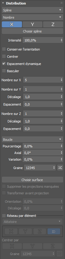

Interface
Méthode de disposition
Permet de sélectionner la façon dont les clones sont placés le long de la spline cible.
Remarque : Les options de paramètres affichées sous la liste déroulante Méthode de disposition sont mises à jour de manière dynamique en fonction de votre sélection.

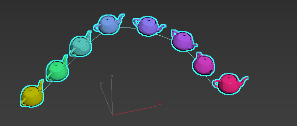

Nombre
Répartit le nombre de clones spécifié dans les paramètres Nombre sur X et Nombre sur Y sur la longueur de la spline. Dans l’exemple suivant, le Nombre sur X est augmenté de façon incrémentielle jusqu’à ce qu’il atteigne la valeur de huit.

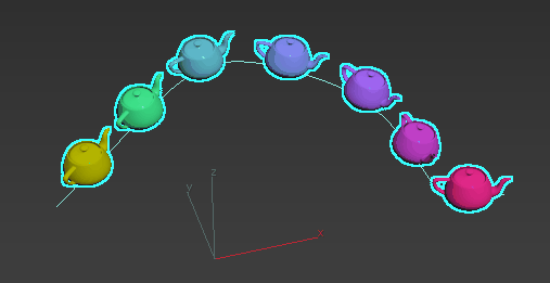

Décalage relatif
Répartit un nombre fixe de clones sur la longueur d’une spline, en partant d’un point de nœud. Dans l’exemple suivant, le Nombre sur X est augmenté de façon incrémentielle jusqu’à ce qu’il atteigne la valeur de huit.
Conseil : Lorsque la spline a une épaisseur nulle, utilisez le paramètre Espacement pour définir la distance entre les clones.

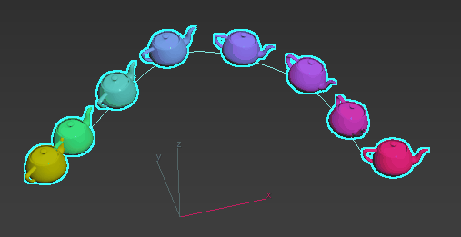

Remplir
Répartit les clones du début à la fin, tout au le long de la trajectoire de la spline.

X/Y/Z
Cliquez sur un bouton pour orienter le réseau le long de l’axe sélectionné dans l’espace objet.
Choisir spline
Sélectionnez une spline de référence dans votre scène. Les clones prennent la même forme que la spline de référence.
Conseil : Après avoir sélectionné une spline cible, vous pouvez sélectionner une autre cible spline en effectuant l’une des opérations suivantes :
  • Faites un clic sur le bouton droit de la souris sur Choisir spline et choisissez Effacer la spline
  • Cliquez sur Choisir spline, puis sélectionnez une autre cible spline
Intensité
Définit la position des clones par rapport au premier nœud de la spline.
Conserver l’orientation
Lorsque cette option est activée, les clones conservent l’orientation de l’objet initial.
Centrer
Repositionne le réseau de façon à le centrer autour de l’origine de l’objet initial.
Flip
Inverse la position et l’orientation des clones le long de la spline.
Nombre sur X/Nombre sur Y/Nombre sur Z
Ce paramètre n’est disponible que lorsque la méthode de disposition est définie sur Nombre ou Décalage relatif.
Définit le nombre de clones placés le long des axes locaux X/Y/Z.
Décalage
Définit la distance jusqu’au clone suivant sur l’axe X/Y/Z dans les dimensions de clone relatives.
Espacement
Définit la distance entre chaque clone sur l’axe X/Y/Z, en unités d’affichage.

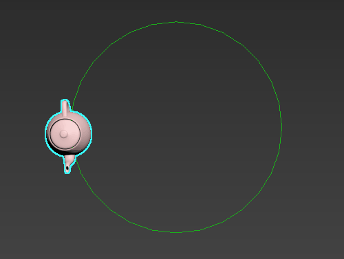

Méthode de transformation de position
Continuer
Utilise le vecteur sortant au début ou à la fin de la spline et continue de placer des clones le long de la même trajectoire.
Boucle
(Par défaut) Une fois que les clones atteignent la fin de la trajectoire de la spline, ils sont replacés au début, créant ainsi une boucle.
Fin
Les clones sont empilés les uns sur les autres à l’emplacement du premier clone.
Supprimer
Les clones disparaissent une fois qu’ils atteignent la fin de la trajectoire de la spline.

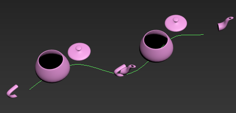

Réseau par élément
Si l’objet source comporte plusieurs éléments et que cette option est activée, vous pouvez sélectionner l’une des méthodes Réseau par élément suivantes pour contrôler l’organisation des clones.
  • Aléatoire : chaque élément est utilisé de façon aléatoire comme clone potentiel. Dans l’exemple suivant, les paramètres utilisés sont Nombre sur X : 8.

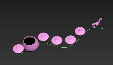

  • Par ordre : les éléments sont organisés dans un ordre séquentiel en fonction de l’orientation sélectionnée (X, Y, Z) ou des ID de clone. Dans l’exemple suivant, les éléments de la théière apparaissent dans un ordre séquentiel le long de l’axe X et se répètent une fois que le réseau a parcouru les quatre éléments. Les paramètres supplémentaires utilisés sont Nombre sur X : 8.

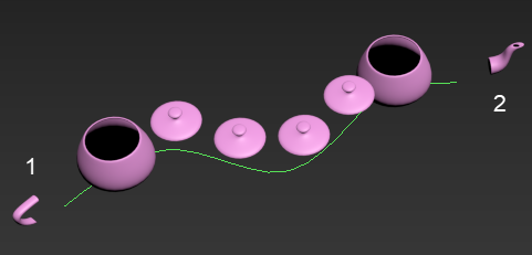

  • Premier milieu dernier : les premier et dernier clones ne changent pas. Les autres clones sont organisés de façon aléatoire. Dans l’exemple suivant, l’élément 1 est le premier clone et l’élément 2 est le dernier clone. Les paramètres supplémentaires utilisés sont Nombre sur X : 8.
    Remarque : Pour obtenir le résultat attendu avec une organisation Premier milieu dernier, l’objet doit contenir au moins quatre éléments.
