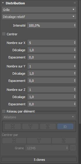

Interface
- Méthode de disposition
- Permet de sélectionner la façon dont les clones sont mis en réseau dans la fenêtre.
Remarque : Les options affichées sous la liste déroulante du mode de positionnement sont mises à jour de manière dynamique en fonction de votre sélection.
- Cote totale
- Crée le nombre de clones défini dans les paramètres Nombre sur X, Nombre sur Y et Nombre sur Z et les place en fonction des limites spécifiées dans les champs Largeur, Longueur et Hauteur.
- Décalage relatif
- (Valeur par défaut) Crée le nombre de clones défini dans les paramètres Nombre sur X, Nombre sur Y et Nombre sur Z et les place par rapport à la boîte englobante de l’objet source.
- Lorsque la valeur Décalage de l’axe X, Y ou Z est définie sur 1,0 (valeur par défaut), chaque clone est placé l’un à côté de l’autre.
Remarque : Une valeur Décalage inférieure à 1,0 peut entraîner un chevauchement des clones. Une valeur Décalage supérieure à 1,0 introduit un espace entre les clones.
- Remplir
- Crée le nombre de clones requis pour remplir les dimensions spécifiées dans les champs Largeur, Longueur ou Hauteur. Les nouveaux clones sont insérés ou supprimés à l’extrémité du réseau.
Conseil : Vous pouvez utiliser les paramètres Décalage et Espacement pour ajuster le nombre de clones en fonction des dimensions spécifiées dans les champs Largeur, Longueur ou Hauteur.
- Intensité
- Définit la position des clones par rapport à l’origine du réseau. La valeur par défaut est 100 %.
- Centrer
- Repositionne le réseau de façon à le centrer autour de l’origine de l’objet initial. Ce paramètre est désactivé par défaut.
- Espacement dynamique
Disponible uniquement avec la méthode de disposition Remplir.
- Insère de nouveaux clones entre le premier et le dernier clones au lieu d’ajouter des clones à la fin du réseau.
- Nombre sur X, Y, Z
- Définit le nombre de clones placés le long de l’axe local X, Y ou Z.
- Largeur, Longueur, Hauteur
- Définit une largeur, une longueur et une hauteur fixes pour le placement des clones.
- Décalage
- Définit la distance jusqu’au clone suivant sur l’axe X, Y ou Z dans les dimensions de clone relatives. La valeur par défaut est 1,0.
- Espacement
- Définit la distance entre chaque clone sur l’axe X, Y ou Z. L’espacement est mesuré en unités d’affichage.
Conseil : Le paramètre Espacement peut reproduire les effets du paramètre Décalage. Cependant, il est particulièrement utile lorsqu’une distance numérique spécifique est requise.

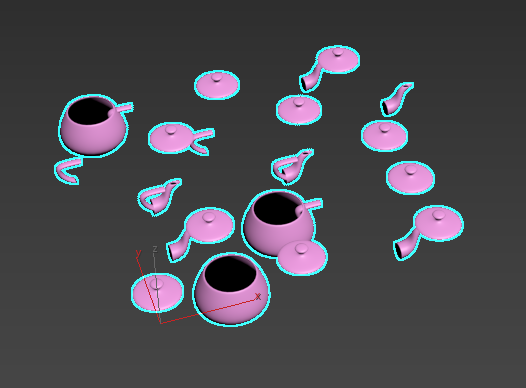

- Aléatoire : chaque élément est utilisé de façon aléatoire comme clone potentiel. Dans l’exemple suivant, les valeurs suivantes sont utilisées : 5 (Nombre sur X) x 5 (Nombre sur Y) x 1 (Nombre sur Z).

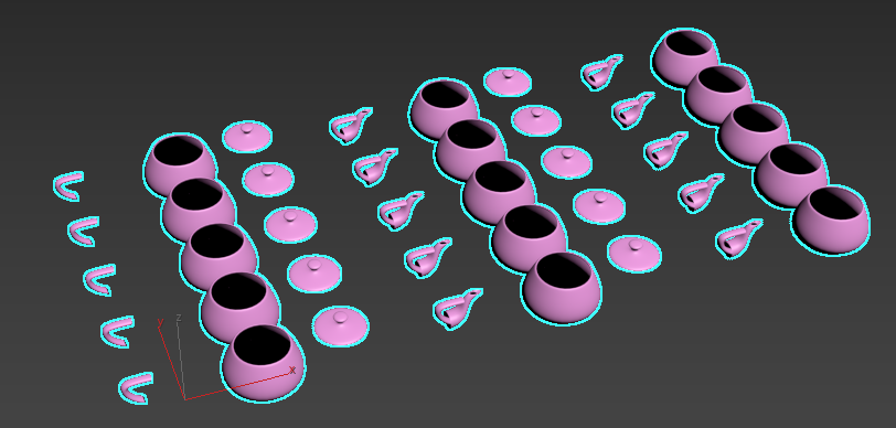

- Par ordre : les éléments sont organisés dans un ordre séquentiel en fonction de l’orientation sélectionnée (X, Y, Z) ou des ID de clone. Dans l’exemple suivant, les éléments de la théière apparaissent dans un ordre séquentiel le long de l’axe X et se répètent une fois que le réseau a parcouru les quatre éléments. Une grille 10 (Nombre sur X) x 5 (Nombre sur Y) x 1 (Nombre sur Z) est utilisée.

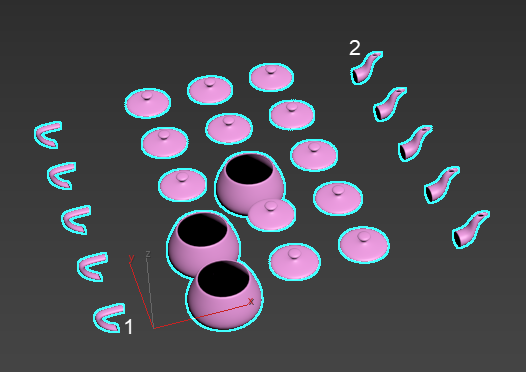

- Premier milieu dernier : les premier et dernier clones ne changent pas. Les autres clones sont organisés de façon aléatoire. Dans l’exemple suivant, l’élément 1 est le premier clone et l’élément 2 est le dernier clone. Les autres clones de ces lignes se trouvent le long de l’axe X. 5 (Nombre sur X) x 5 (Nombre sur Y) x 1 (Nombre sur Z) est utilisé.
