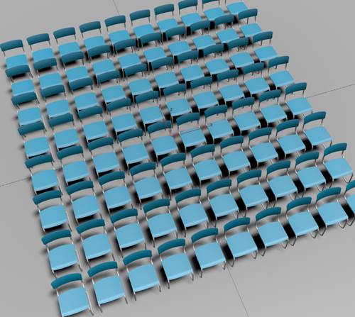

Création d'une grille réaliste
La méthode de distribution de la grille vous permet de créer une grille de chaises et d'ajuster son espacement.

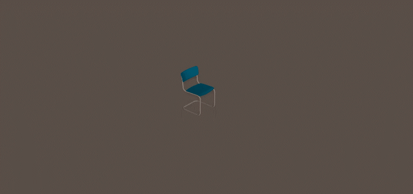

  1. Créez ou importez un modèle de chaise unique.
  2. Sélectionnez la chaise.
  3. Dans Modifier (groupe de fonctions), sélectionnez Réseau dans la liste des modificateurs.
  4. Dans le panneau déroulant Distribution, définissez les paramètres suivants :
    • Mode de distribution : grille
    • Disposition : écart relatif
    • Nombre X : 10
    • Nombre Y : 8
    • Décalage X : 1,2
    • Décalage Y : 1,5
    Ces paramètres créent une grille de chaises de 10 x 8 avec un espace entre les chaises (Décalage X) et les lignes (Décalage Y). Dans ce flux de travail, la définition des paramètres de décalage est une étape importante dans la création d'un réseau réaliste. Sans eux, il n'y aurait aucun espace pour les jambes ou les coudes des gens lorsqu'ils sont assis côte à côte.

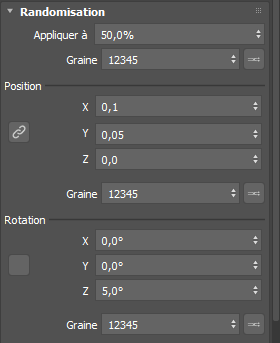

Vous pouvez utiliser le panneau déroulant Randomisation pour ajouter des randomisations qui apportent de légers ajustements à certaines chaises.
  1. Dans le panneau déroulant Randomisation, définissez les paramètres suivants :
    • Appliquer à : 50
    • Position X : 0,1
    • Position Y : 0,05
    • Rotation Z : 5,0

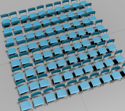

  2. La moitié des chaises sont maintenant légèrement de travers :

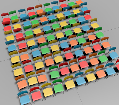

Appliquer une couleur à votre ensemble de chaises
  1. Dans le panneau déroulant ID de matériau, définissez les paramètres suivants :
    • De : 4
    • À : 8.
    Cinq couleurs différentes sont appliquées de façon aléatoire aux chaises.
