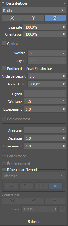

La méthode de distribution Radial permet de créer des clones selon un modèle circulaire aligné sur l'axe X, Y, ou Z.
Interface
X, Y, Z
Oriente le réseau le long de l’axe sélectionné dans l’espace objet.
Intensité
Définit la position des clones par rapport à l'origine du réseau. La valeur par défaut est 100 %.
Orientation
Définit l'orientation des clones par rapport à l'orientation de l'objet d'origine. La valeur par défaut est 100 %. À 100 %, l’orientation de chaque clone est relative à la rotation à partir du centre du réseau. À 0,0 %, chaque clone adopte l’orientation de l’objet d’origine. Les valeurs comprises entre 0,0 et 100 % définissent chaque clone sur un pourcentage de la rotation dans le réseau.
Centrer
Repositionne le réseau de façon à le centrer autour de l’origine de l’objet initial. Ce paramètre est désactivé par défaut.
Nombre
Définit le nombre de clones du réseau.
Rayon
Définit le rayon du réseau en unités d’affichage.
Position de départ/fin absolue
Une fois activé, le premier clone est positionné selon l'angle de début spécifié, le dernier clone est positionné selon l'angle de fin spécifié, et les clones restants sont uniformément espacés entre eux.
Par défaut, cette option est désactivée
Angle de départ
Définit la position de départ du réseau. La valeur par défaut est 0,0 et la position par défaut est à la position 12 heures.
Angle de fin
Définit la position de fin du réseau avec la position du dernier clone par rapport à la position 12 heures.
Lignes
Définit le nombre de rangées de clones du réseau. Chaque ligne supplémentaire est placée sur l’axe positif spécifié.
Décalage
Définit la distance entre chaque ligne dans les cotes de clonage relatives. La valeur par défaut est 1,0.
Espacement
Définit la distance entre chaque ligne. L’espacement est mesuré en unités d’affichage.
Échelonnement
Fait pivoter chaque ligne successive de la moitié de la largeur d'un clone.
Remarque : Ce paramètre est uniquement disponible s'il existe plusieurs lignes dans le réseau.
Anneaux
Définit le nombre d’anneaux concentriques des clones par rapport au premier anneau.
Décalage
Définit la distance entre chaque anneau dans les cotes de clonage relatives. La valeur par défaut est 1,0.
Espacement
Définit la distance entre chaque anneau. L’espacement est mesuré en unités d’affichage.
Équidistance
Ajoute autant de clones que possible à chaque anneau successif, en remplissant la zone définie par les paramètres Décalage et Espacement.
Remarque : Équidistance est uniquement disponible s'il existe plusieurs anneaux dans le réseau.
Échelonnement
Décale chaque anneau successif, créant ainsi une apparence décalée.
Remarque : La position exacte de chaque clone dépend du nombre d’anneaux et un chevauchement régulier n’est pas garanti.

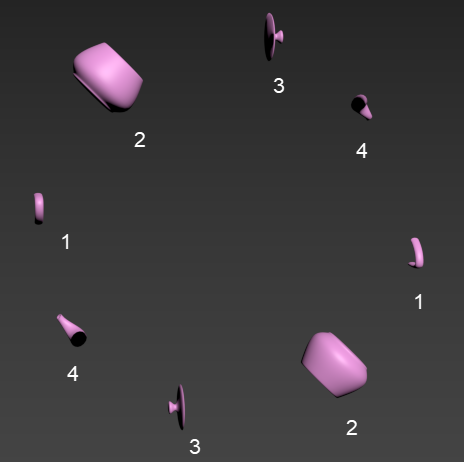

Réseau par élément
Si l’objet source comporte plusieurs éléments et que cette option est activée, vous pouvez sélectionner l’une des méthodes Réseau par élément suivantes pour contrôler l’organisation des clones.

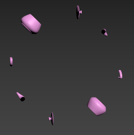

  • Aléatoire : chaque élément est utilisé de façon aléatoire comme clone potentiel. Dans l’exemple suivant, les paramètres utilisés sont Nombre : 8 et Rayon : 75.
  • Par ordre : les éléments sont organisés dans un ordre séquentiel en fonction de l’orientation sélectionnée (X, Y, Z) ou des ID de clone. Dans l’exemple suivant, les éléments de la théière apparaissent dans un ordre séquentiel le long de l’axe X et se répètent une fois que le réseau a parcouru les quatre éléments. Les paramètres supplémentaires utilisés sont Nombre : 8 et Rayon : 75.

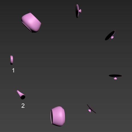

  • Premier milieu dernier : les premier et dernier clones ne changent pas. Les autres clones sont organisés de façon aléatoire. Dans l’exemple suivant, l’élément 1 est le premier clone et l’élément 2 est le dernier clone. Les paramètres supplémentaires utilisés sont Nombre : 8 et Rayon : 75.
    Remarque : Pour obtenir le résultat attendu avec une organisation Premier milieu dernier, l’objet doit contenir au moins quatre éléments.
