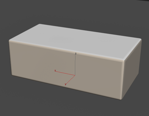

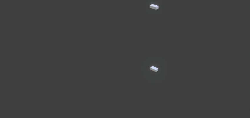

Créer une brique unique
Une boîte agit comme une brique unique et constitue la base du réseau.
  1. Créer une boîte.
    Dans l'exemple suivant, la boîte est créée à l'aide des paramètres suivants :
    • Longueur : 0,691 cm
    • Largeur : 1,334 cm
    • Hauteur : 0,452 cm

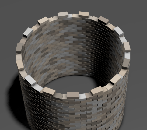

Créer une tour
Vous pouvez utiliser la méthode de distribution radiale pour construire rapidement votre tour.
  1. Dans le groupe de fonctions Modifier, sélectionnez Réseau dans la liste des modificateurs.

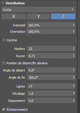

  2. Dans le panneau déroulant Distribution, définissez les paramètres suivants :
    • Mode de Distribution : Radial
    • Nombre : 32
      Définit le nombre de briques dans chaque rangée.
    • Rayon : 6,71 cm

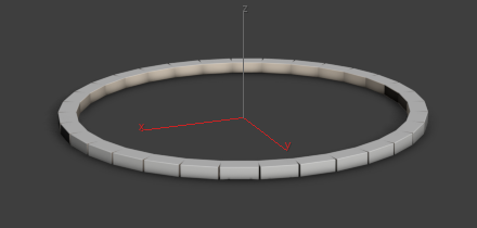

    • Ensemble, ces paramètres créent la base de la tour : une seule rangée de briques posées bout à bout dans un motif circulaire.
  3. Continuez à définir les paramètres dans le panneau déroulant Distribution :
    • Lignes : 27
    • Décalage : activé

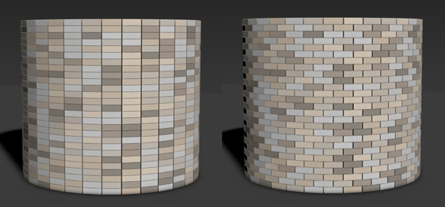

    Différentes couleurs sont appliquées aux 27 rangées de briques. Le paramètre Décaler fait pivoter chaque rangée de briques de la moitié de la largeur d'une brique unique, créant ainsi un motif de lien actif. L'image suivante illustre les briques avant que l'option Décaler soit activée (à gauche) et après (à droite).

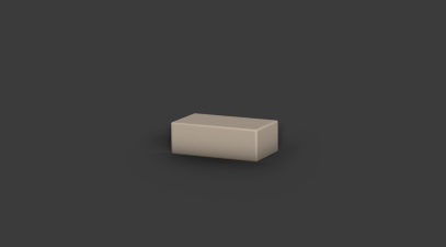

  1. Créer une boîte.
    Cette boîte est créée à l'aide des mêmes paramètres que ceux utilisés pour les briques de votre tour :
  2. Appliquez un modificateur Chanfrein à votre brique à l'aide des paramètres suivants :
    • Altération de fin : 0,027 cm
    • Quantité : 0,1 cm
    • Segments : 20
    • Les bords de la brique sont désormais arrondis.

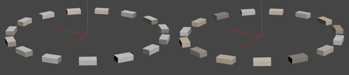

  5. Dans le panneau déroulant Distribution, définissez les paramètres suivants :
    • Nombre : 15
    • Rayon : 6,71 cm
    • Ces paramètres créent la forme du battement.
  6. Dans le panneau déroulant ID matériau, définissez les paramètres suivants :
    • De : 1
    • À : 8
    La couleur est appliquée aux briques. L'image suivante illustre l'aspect du battement avant l'ajout de couleur (gauche) et après (droite).
