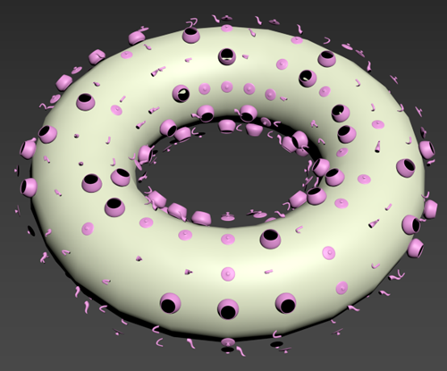

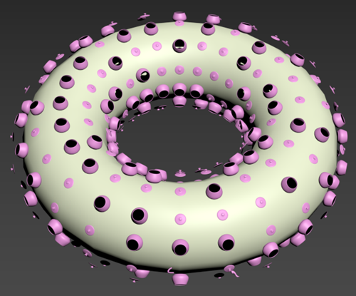

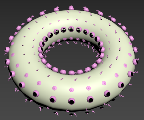

- Réseau par élément
- Si l’objet source comporte plusieurs éléments et que cette option est activée, vous pouvez sélectionner l’une des méthodes Réseau par élément suivantes pour contrôler l’organisation des clones. Les exemples suivants utilisent la méthode de disposition Vertex.
- Centrer par
- Lorsque l’option Réseau par élément est activée, l’option Centrer par l’est également.
- Définit le pivot de chaque clone sur l’axe X, Y et/ou Z sur son centre. Plusieurs axes peuvent être sélectionnés simultanément.
- Lors de la création d’un réseau composé d’éléments à utiliser comme clones, cela facilite la disposition des éléments individuels le long d’un axe afin qu’ils n’aient pas besoin de résider au même emplacement par rapport au pivot. Quand cette option est désactivée, chaque élément utilise sa position relative par rapport au point de pivot de l’objet source.

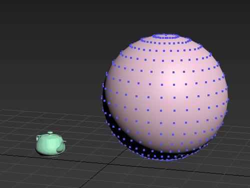

Utilisez la méthode de distribution Surface pour placer des clones sur les sommets sélectionnés d’une surface cible
- Créez une surface cible.
- Dans la pile des modificateurs, cliquez sur l’icône + à côté de l’entrée Poly éditable pour développer la hiérarchie des sous-objets, puis cliquez sur l’élément Sommet/Arête/Polygone pour activer le niveau de sous-objet correspondant.
- Effectuez une sélection sur la surface cible.
- Sélectionnez l’objet source.
Cet objet est la source de tous les clones du réseau.
- Assurez-vous qu’un modificateur Réseau est appliqué à l’objet source.
- Dans le panneau déroulant Distribution, définissez les paramètres suivants :
- Méthode de distribution : Surface
- Méthode de disposition : sélectionnez une méthode. Dans l’exemple suivant, Sommet est sélectionné.
- Choisir surface : cliquez sur ce bouton et sélectionnez la surface cible. Dans l’exemple suivant, Sphère001 est sélectionné
Conseil : Pour sélectionner une autre surface cible, effectuez l’une des opérations suivantes :
- Cliquez avec le bouton droit de la souris sur le bouton Choisir surface et choisissez Effacer la surface
- Cliquez sur Choisir surface, puis sélectionnez une autre surface cible
Les clones sont placés sur les sommets sélectionnés.
