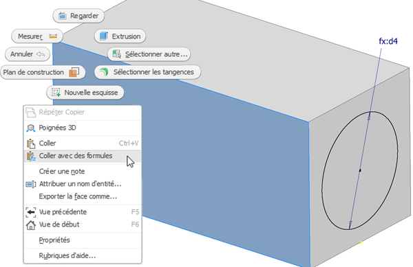

Copier et coller une esquisse
Vous pouvez copier et coller une esquisse d’une face à une autre et d’un composant à un autre. Selon la commande de collage choisie, les paramètres utilisateur sont copiés et collés.
Sélectionnez l’esquisse source et cliquez dessus avec le bouton droit de la souris, ou cliquez dessus avec le bouton droit de la souris, puis choisissez Copier.
Cliquez avec le bouton droit de la souris sur la face cible du même composant ou d’un autre composant, puis cliquez sur :
- Coller pour coller la géométrie d’esquisse et les contraintes associées ;
- Coller avec des formules pour coller la géométrie d’esquisse, les contraintes associées et les paramètres définis par l’utilisateur. Les paramètres utilisateur collés ne sont pas dupliqués.
