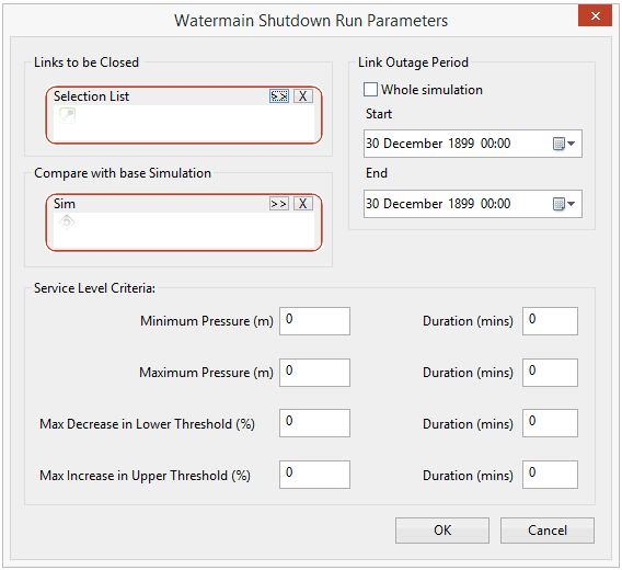

Finestra di dialogo Parametri esecuzione arresto rete idrica
La finestra di dialogo Parametri esecuzione arresto rete idrica consente di specificare la durata dell'interruzione di una selezione di collegamenti per una simulazione di arresto. Nella finestra di dialogo vengono impostati anche i criteri del livello di servizio per la generazione di rapporti sul livello di servizio al termine della simulazione.

Sezione Descrizione
Collegamenti da chiudere
Destinazione di rilascio Elenco di selezione
Per aggiungere un elenco di selezione di collegamenti da chiudere durante la simulazione, trascinarlo nel riquadro o utilizzare il pulsante Browse.
Periodo di interruzione collegamento
Simulazione completa
Selezionare questa casella di controllo per applicare l'interruzione del collegamento durante la simulazione.
Deselezionare la casella per specificare un'ora di inizio e di fine per l'interruzione.
Inizio e Fine
Immettere una data e un'ora di inizio e di fine per l'interruzione del collegamento. Almeno uno degli orari di inizio e fine deve rientrare negli orari di inizio e fine della simulazione.
Confronta con simulazione di base
Per aggiungere una simulazione con cui confrontare i risultati della simulazione corrente durante la creazione di un rapporto sul livello di servizio, trascinarla nel riquadro o utilizzare il pulsante Browse.
Mostra rapporto livello di servizio alla fine
Selezionare questa casella per visualizzare la finestra di dialogo Riepilogo del livello di servizio al termine della simulazione.
Criteri del livello di servizio
Impostare i criteri del livello di servizio da utilizzare nella produzione di rapporti sul livello di servizio dai risultati della simulazione.
  • Pressione minima e Durata
  • Pressione massima e Durata
  • Diminuzione massima della soglia inferiore (%) e Durata
  • Aumento massimo della soglia superiore (%) e Durata
