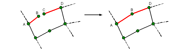

Unisci nodi (prossimità in linea)
La regola Unisci nodi (prossimità in linea) viene utilizzata per cercare coppie di nodi connessi ad un segmento all'interno di un raggio di ricerca definito dall'utente. Se i nodi/collegamenti trovati soddisfano i parametri definiti, i nodi verranno uniti, congiungendo così i collegamenti connessi.
Nota:
L'allocazione della domanda ai nodi potrebbe andare persa durante l'unione dei nodi. La funzionalità di interpolazione è destinata all'uso nella fase di pulizia dei dati. Pertanto, non è previsto che l'allocazione della domanda abbia avuto luogo prima dell'utilizzo dell'interpolazione.

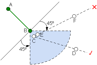

Unisci nodi (prossimità in linea): esempio
Affinché l'unione abbia luogo, oltre a soddisfare i parametri specificati nell'Editor di interpolazione devono essere soddisfatte le seguenti regole:
  1. All'interno del raggio di ricerca è stato trovato un solo nodo connesso ad una sola condotta
  2. La condotta da collegare deve essere collegata a due nodi
  3. La condotta da collegare deve avere una differenza di bearing maggiore di 45°
Quando si esegue la regola Unisci nodi (prossimità in linea) per il nodo B:
  • Se viene trovato il nodo C, l'unione verrà eseguita poiché la differenza di bearing tra le condotte A-B e le condotte C-D rientra nel limite consentito.
  • Se viene trovato il nodo E, l'unione non avrà luogo poiché la differenza di bearing tra le condotte A-B e le condotte E-F non rientra nel limite consentito.

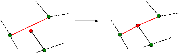

Snap dei nodi alle condotte
La regola Snap dei nodi alle condotte viene utilizzata per cercare i nodi connessi ad un segmento all'interno di un raggio di ricerca definito dall'utente di un altro segmento. Se i parametri definiti dall'utente sono soddisfatti, il nodo verrà inserito automaticamente nel collegamento all'interno del raggio di ricerca, creando una giunzione (esempio 1).
Snap dei nodi alle condotte: esempio 1

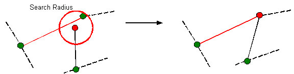

Se un nodo si trova entro il raggio di ricerca del nodo connesso ad un segmento e viene rispettata la tolleranza della quota altimetrica, i nodi verranno uniti per creare una giunzione (esempio 2).
Nota:
La tolleranza di corrispondenza quota altimetrica definita per la regola Snap dei nodi alle condotte è applicabile solo nel caso in cui un nodo si trovi all'interno del raggio di ricerca.
Nota:
Snap dei nodi alle condotte: esempio 2

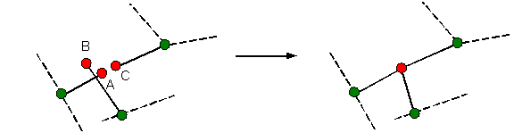

Unisci nodi (prossimità)
La regola Unisci nodi (prossimità) viene utilizzata per cercare i nodi connessi ad un segmento in prossimità l'uno dell'altro e unirli in un singolo nodo.
InfoWorks ricerca i nodi all'interno di un raggio di ricerca definito dall'utente. Se i nodi trovati rientrano nella tolleranza di diametro e nella tolleranza di quota altimetrica definite dall'utente, verranno uniti in un unico nodo.
Esempio di unione di nodi (prossimità)
