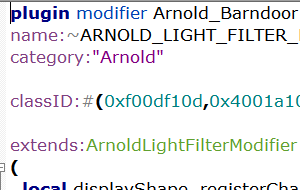

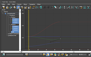

スクリプト プラグイン: スクリプト プラグインが、新しいパラメータ タイプの #paramBlock2 および #point2 をサポートするようになりました。スクリプト プラグインは、preSet および postSet という、元のパラメータ値と新しいパラメータ値をそれぞれ使用することが保証された、新しいパラメータ イベント ハンドラをサポートするようになりました。Arnold ノード用のスクリプト化された MAXtoA プラグインを作成できるようになりました。 | TrackView: TrackView 用の新しいフィルタ フラグ(#activeLayer および #unlockedTracks)があります。フラグをテストする新しいメソッド testFilter() が追加されました。Mixin インタフェース trackviews.current.ui で、ローカライズされていないツールバー名を取得するメソッド getToolbarObjectName が公開されるようになりました。対照的に、getToolbarName メソッドはローカライズされた文字列を返します。 |

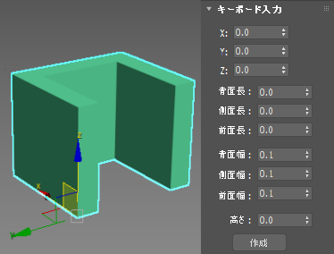

ジオメトリ オブジェクトの入力プロパティ: いくつかのジオメトリ オブジェクトのキーボード入力プロパティが公開されるようになりました。これらのプロパティを Box、C_Ext、ChamferBox、ChamferCyl、Cone、Cylinder、L_Ext、Prism、Pyramid、Sphere、Teapot、Torus、および Tube で使用できるようになりました。C_Ext および L_Ext で、中央から作成されている場合と同様にメッシュのオフセットをコントロールする .CenterCreate プロパティも定義できるようになりました。 |
