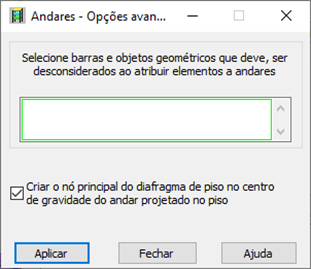

Clicar em Opções avançadas na caixa de diálogo Andares abrirá a seguinte caixa de diálogo.
Essa caixa de diálogo permite selecionar elementos de estrutura (membros ou objetos geométricos) que são ignorados ao definir os andares.

Se você criar a definição de andares, será possível optar por criar o nó principal para um andar no ponto do centro de gravidade de um andar projetado na planta de piso. Essa opção permite uma melhor modelagem do comportamento dos andares em caso de análise modal e sísmica. Observe que, com essa opção, toda a massa de um andar é integrada ao nó principal único do diafragma na análise modal.
Quando a opção está desativada, o nó principal para um diafragma de piso é criado no centro de gravidade do próprio piso. No caso de análise modal, a massa de um andar é distribuída por todos os nós no nível do piso.
