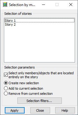

Essa opção seleciona os elementos de estrutura usando andares da estrutura. Abra a caixa de diálogo através de um dos seguintes métodos:
É possível especificar a faixa para selecionar elementos de estrutura ao longo dos eixos X, Y e Z do sistema de coordenadas global. É necessário especificar a posição inicial e final dos andares, o que constitui o intervalo para selecionar nós, barras e objetos.
A parte superior da caixa de diálogo permite selecionar elementos de estrutura usando andares. Esses elementos incluem: nós, barras, objetos ou elementos finitos.
A caixa de diálogo apresenta os seguintes parâmetros para selecionar andares:
Quando essa opção é selecionada, somente os elementos de estrutura que estão totalmente dentro da faixa especificada de andares são selecionados. Quando essa opção está desmarcada, os elementos de estrutura que estão pelo menos parcialmente dentro da faixa especificada de andares são selecionados.
Clicar em Filtros de seleção abrirá a caixa de diálogo Filtro de seleção gráfica.
