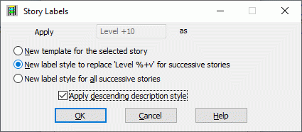

Essa opção altera os nomes dos andares. Após você alterar o nome de um andar na caixa de diálogo Andares e pressionar Enter, a seguinte caixa de diálogo será exibida.
A caixa de diálogo apresenta as seguintes seções:
- Legenda do andar selecionado – Altera o nome do andar selecionado. Todos os outros nomes de andar permanecem inalterados.
- Novo estilo de legenda para substituir “xxx” em andares sucessivos – O nome do andar selecionado é tratado como um modelo para os andares que você definir subsequentemente. Esses andares têm nomes que contêm a sequência de caracteres “xxx” (xxx é parte do nome do andar antigo). Os nomes de todos os andares sucessivos são alterados.
- Novo estilo de legenda para todos os andares sucessivos – O nome do andar selecionado é tratado como um modelo para os andares que você definir subsequentemente. Os nomes de todos os andares sucessivos são alterados.
- Aplicar estilo de descrição decrescente – Os andares sucessivos são nomeados em ordem decrescente (usando números ou letras).
