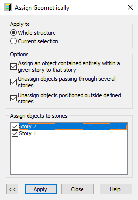

Use a opção para atribuir elementos de uma estrutura a andares definidos (importante durante a verificação da estrutura). Acesse a opção selecionando Geometria > Andares > Atribuir geometricamente.
Na parte superior da caixa de diálogo, é possível especificar se a opção se aplica a uma estrutura inteira ou a uma seleção.
Por definição, um objeto pertencerá a um andar se ele estiver posicionado no intervalo:
Nível base do andar < andar <= Nível base do andar + Altura do andar.
No meio da caixa de diálogo, é possível selecionar as opções que correspondem a erros:
Abaixo está uma lista de andares que define o intervalo geométrico no qual serão corrigidos os erros (é possível selecionar ou cancelar a seleção de qualquer um dos andares considerados).
