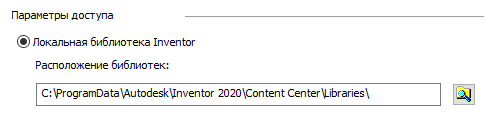

Временные файлы SQLite (WAL, SHM)
Управление локальными библиотеками компонентов осуществляется локально в базе данных SQLite. При работе с библиотекой компонентов SQLite создает временные файлы WAL и SHM в папке, в которой установлены файлы библиотеки компонентов (ProgramData\Autodesk\Inventor 2021\Content Center\Libraries\). Дополнительные сведения об этих временных файлах см. на странице https://www.sqlite.org/tempfiles.html.
Примечание. Это расположение по умолчанию можно изменить в диалоговом окне «Параметры приложения» на вкладке «Библиотека компонентов».
