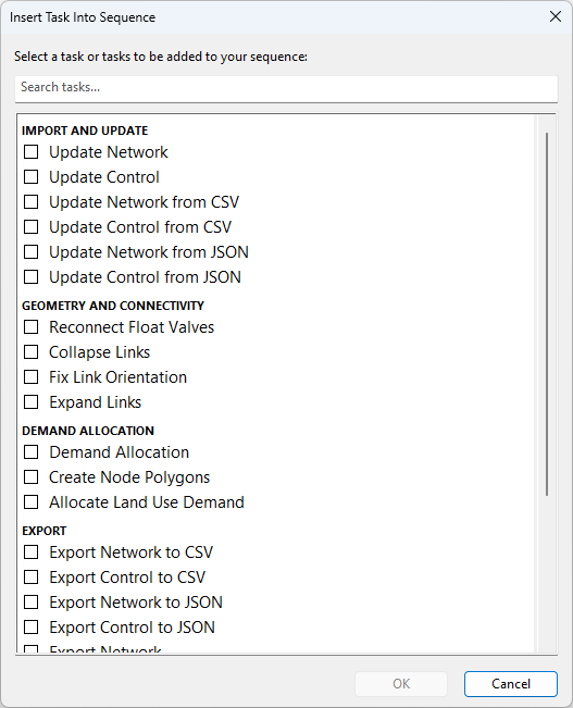

Cuadro de diálogo Insertar tarea en secuencia
El cuadro de diálogo Insertar tarea en secuencia permite seleccionar varias tareas e insertarlas en el editor de secuencias de tareas. También puede buscar una tarea escribiendo en el cuadro Buscar tareas.
Este cuadro de diálogo se abre al hacer clic en el botón Insertar tarea del editor de secuencias de tareas.
Nota: Este cuadro de diálogo inserta las tareas seleccionadas en el Editor de secuencias de tareas. Los distintos parámetros de cada una de las tareas insertadas se pueden modificar haciendo clic en la tarea en el editor de secuencias de tareas.
