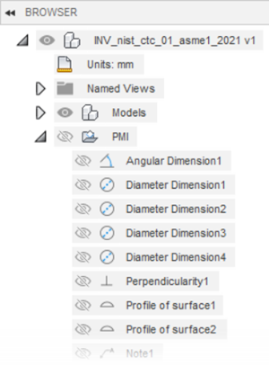

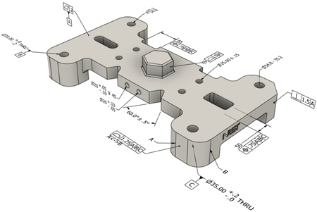

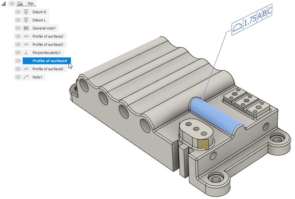

PMI sind Produktfertigungsinformationen wie 3D-Anmerkungen, Form- und Lagetoleranzen (geometrische Bemaßungen und Toleranzen) sowie andere Fertigungsinformationen. Sie werden direkt zu einem 3D-CAD-Modell hinzugefügt. Eine vollständige Übersicht, einschließlich Informationen zum Erstellen, Anzeigen und Importieren von PMI, finden Sie unter Produktfertigungsinformationen (PMI).

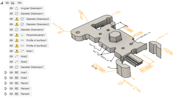

Wenn die PMI einer Konstruktion Details zu Toleranzen enthalten, kann Fusion die richtigen Toleranzen automatisch festlegen. Das trifft zu, wenn Sie manuelle Prüfungen und die Operationen WKS antasten und Antastgeometrie erstellen. Dies hilft beim Automatisieren der Programmierung und reduziert das Risiko bezüglich falscher Werteingaben.
Anmerkung: Derzeit können nur PMI für Durchmesser und lineare Bemaßungen verwendet werden, um Größentoleranzen für die Prüfung festzulegen.
