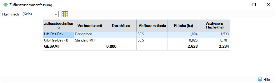

Zuflusszusammenfassung
Das Formular Zuflusszusammenfassung zeigt die Informationen zu den Zuflüssen innerhalb einer Phase oder eines Fließwegs an, einschließlich der Gesamtfläche der Einzugsgebiete und des Gesamtvolumenstroms der Basisvolumenströme.
Phase
Wenn das Dropdown-Menü Filtern nach auf (Kein) gesetzt ist, zeigt die Zuflusszusammenfassung Informationen für die gesamte Phase an. Alle Einzugsgebiete und Basisvolumenströme innerhalb der Phase werden angezeigt und sind im Gesamtwert enthalten.
Zuflussbeschriftung: Name des Zuflusses.
Verbunden mit: Beschriftung des Knotenpunkts, Schachts oder der Regenwassersteuerung mit dem/der der Zulauf verbunden ist.
Volumenstrom: Spezifisch für Basisvolumenströme und Eingabe-Ganglinien. Bei Basisvolumenströmen die konstante Volumenstromrate in die Phase/den Pfad. Für Eingabe-Ganglinien wird in der Zelle VARIIERT angezeigt. Dies wird in der Zeile Gesamt angezeigt, wenn in der Phase/im Pfad Ganglinien vorhanden sind.
Abflussmethode: Für Einzugsgebiete spezifische Ableitungsmethode, die mit der dynamischen Dimensionierung des Zuflusses verknüpft ist.
Fläche: Für Einzugsgebiete spezifische Fläche des Zuflusses.
Analysierte Fläche: Speziell für Einzugsgebiete die Fläche des Zuflusses, die für die Analyse verwendet werden soll, berechnet als Gesamtfläche, multipliziert mit dem Wert Prozentsatz undurchlässig.
Anmerkung: Für Phasen, die nur Basisvolumenstrom oder Eingabe-Ganglinien enthalten, sind die folgenden Spalten ausgeblendet: Abflussmethode, Fläche und Analysierte Fläche.

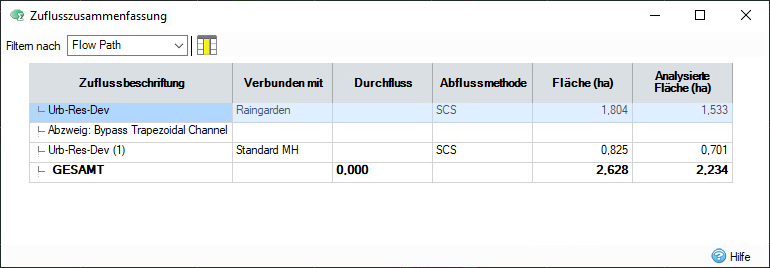

Fließweg
Wenn im Dropdown-Menü Filtern nach ein Fließweg ausgewählt ist, werden in der Zuflusszusammenfassung nur die Einzugsgebiete und der Basisvolumenstrom angezeigt, die mit Elementen im Fließweg (Hauptlinie und Stranglinien) verbunden sind.
Die Zuflusszusammenfassung stellt dieselben Informationen bei der Anzeige eines Fließwegs dar, enthält jedoch auch ausblendbare Zeilen für jede Stranglinie innerhalb des Fließwegs.
Ein Einzugsgebiet oder Basisvolumenstrom wird in jeden Fließweg einbezogen, in dem es/er existiert. Dadurch ist die Summe der Gesamtwerte für jeden Fließweg größer als die Gesamtsumme für die Phase.

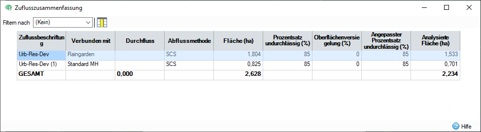

Oberflächenversiegelung
Wenn Sie auf die Schaltfläche Auswirkungen der Oberflächenversiegelung anzeigen klicken, werden zusätzliche Informationen im Formular Zuflusszusammenfassung angezeigt, einschließlich Oberflächenversiegelung, Prozentsatz undurchlässig und Angepasster Prozentsatz undurchlässig.
Prozentsatz undurchlässig: Für Einzugsgebiete spezifischer Prozentsatz undurchlässig, der mit der dynamischen Dimensionierungdes Zuflusses verknüpft ist. Wenn eine Abflussmethode ohne einen Prozentsatz undurchlässig für die dynamische Dimensionierung verwendet wird, ist diese Zelle leer.
Oberflächenversiegelung: Für Einzugsgebiete spezifischer Umfang, bis zu dem Sie die für die Analyse verwendete Fläche vergrößern. Entweder ein globaler oder ein Wert pro Einzugsgebiet, abhängig von den Analysekriterien. Weitere Informationen zur Oberflächenversiegelung finden Sie unter Analysekriterien.
Angepasster Prozentsatz undurchlässig: Für Einzugsgebiete spezifische Fläche, multipliziert mit dem Prozentsatz undurchlässig. Wenn eine Abflussmethode ohne einen Prozentsatz undurchlässig für die dynamische Dimensionierung verwendet wird, ist diese Zelle leer.
Analysierte Fläche: Für Einzugsgebiete spezifische Fläche des Zuflusses, die für die Analyse verwendet werden soll.
Anmerkung: Sie können die Ansicht Oberflächenversiegelung auch in der Ansicht Fließweg auswählen.
Anmerkung: Für Phasen, die nur Basisvolumenstrom oder Eingabe-Ganglinien enthalten, ist die Option Oberflächenversiegelung nicht verfügbar.
