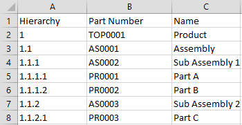

    • Hierarchische Stückliste: Eine Stückliste mit eindeutigen Ebenennummern wird importiert, durch die die Beziehungen festgelegt werden.
      Beispiel - Hierarchie
