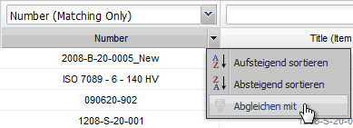

    2. Klicken Sie auf die Überschrift der Excel-Spalte, und wählen Sie Abgleichen mit aus. Die Werte der Spalte werden mit den im Arbeitsbereich vorhandenen Datensätzen verglichen.
      Anmerkung: Es können mehrere numerische und Textfelder angegeben werden.
      Abgleichen mit
