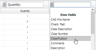

Auf der Seite Import bearbeiten können Sie die Stücklisten-Importdaten zuordnen und konfigurieren.
  1. Ordnen Sie die eingehenden Excel-Werte zu den entsprechenden Arbeitsbereichsfeldern zu. Wählen Sie in der Dropdown-Liste oberhalb jeder Excel-Spalte ein Arbeitsbereichsfeld aus.
    Feld zuordnen

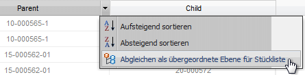

  2. Suchen Sie in der Excel-Tabelle die Spalte, in der die übergeordnete Stücklistenebene dargestellt wird. Klicken Sie auf die Überschrift der Spalte mit der übergeordneten Ebene, und wählen Sie dann Als übergeordnete Ebene für Stückliste abgleichen aus, um anzugeben, dass die übergeordnete Ebene der Stückliste beim Import durch diese Spalte festgelegt wird.
    Abgleichen als übergeordnete Ebene

  1. Suchen Sie die Spalte mit den Klassifizierungs-Systemnamen. Wählen Sie in der Dropdown-Liste oberhalb der Spalte die Option Klasse. Dadurch wird die Spalte als Spalte mit Klassen-Systemnamen gekennzeichnet.
  2. Suchen Sie eine Spalte mit Klassifizierungseigenschaften. Wählen Sie in der Dropdown-Liste oberhalb der Spalte die Option Feld.
  3. Im Dialogfeld Feld wählen werden die Systemnamen für die Klassifizierungsfelder im Arbeitsbereich aufgeführt. Wählen Sie das Klassifizierungsfeld, dem die eingehende Eigenschaft zugewiesen wird, und klicken Sie dann auf Auswählen. Wiederholen Sie diesen Schritt für jede Klassifizierungseigenschaft, die importiert werden soll.

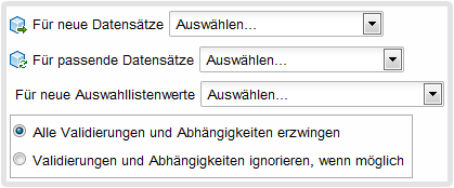

  3. Geben Sie in der Dropdown-Liste Für neue Datensätze an, wie neue übergeordnete Artikel behandelt werden sollen:
    Zu Arbeitsbereich hinzufügen
    Neue Datensätze werden dem Arbeitsbereich hinzugefügt.
    Überspringen
    Neue Datensätze werden dem Arbeitsbereich nicht hinzugefügt.
    Fehler
    Neue Datensätze werden dem Arbeitsbereich nicht hinzugefügt, und es wird ein Fehler gemeldet.
  4. Geben Sie in der Dropdown-Liste Für passende Datensätze an, wie Aktualisierungen an vorhandenen übergeordneten Artikeln behandelt werden sollen:
    Die im Arbeitsbereich vorhandenen Datensätze werden überschrieben.
    Überspringen
    Die im Arbeitsbereich vorhandenen Datensätze werden nicht überschrieben.
    Fehler
    Die vorhandenen Datensätze werden nicht überschrieben, und es wird ein Fehler gemeldet.
  5. Geben Sie in der Dropdown-Liste Für neue Auswahllistenwerte an, wie neue Auswahllistenwerte behandelt werden sollen:
    Zur vorhandenen Auswahlliste hinzufügen
    Neue Werte werden zur Auswahlliste hinzugefügt.
    Leer lassen
    Der neue Wert wird ignoriert.
    Fehler
    Es werden keine neuen Werte hinzugefügt, und es wird ein Fehler gemeldet.

Erzwingen oder Ignorieren von Validierungen und Abhängigkeiten
Validierungen und Abhängigkeiten, die mit Arbeitsbereichsfeldern verknüpft sind, stellen sicher, dass die richtigen Datentypen und erforderlichen Werte eingegeben werden. Sie können festlegen, zu welchem Grad die vorhandenen Anforderungen eingehalten werden müssen.
Alle Validierungen und Abhängigkeiten erzwingen
Alle Feldvalidierungen und erforderlichen Werte müssen korrekt gegeben sein.
Validierungen und Abhängigkeiten ignorieren, wenn möglich
Feldvalidierungen und erforderliche Werte, die ignoriert werden können, werden ignoriert.
