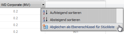

  2. Suchen Sie in der Excel-Tabelle die Spalte, in der die Stücklistenebenen dargestellt werden. Klicken Sie auf die Überschrift der Ebenenspalte, und wählen Sie dann Als Ebenenschlüssel für Stückliste abgleichen aus, um anzugeben, dass die Struktur der Stückliste beim Import durch diese Spalte festgelegt wird.
    Abgleichen als Ebenenschlüssel
