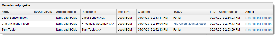

Unter Meine Importprojekte werden die von Ihnen erstellten Projekte aufgelistet. Projekte können bearbeitet, geklont, erneut ausgeführt oder gelöscht werden.
Im Abschnitt Meine Importprojekte werden die Importprojekte aufgelistet, die ausgeführt wurden und gerade ausgeführt werden. In der Spalte Status wird angezeigt, ob ein Importprojekt
in Bearbeitung ist
erfolgreich abgeschlossen wurde
mit Klassifizierungsfehlern abgeschlossen wurde
Klicken Sie auf Mit Fehlern abgeschlossen, um eine Excel-Datei mit einer Liste der Klassifizierungsprobleme herunterzuladen, die während des Imports festgestellt wurden. Die Klassifizierungsprobleme können direkt im Bericht behoben werden. Die Excel-Datei kann danach neu importiert werden.
Klicken Sie auf Bearbeiten, um Änderungen am Projekt vorzunehmen oder das Projekt erneut auszuführen.
Klicken Sie auf Löschen, um die mit dem Projekt verbundenen Datendateien, Zuordnungen und Einstellungen zu entfernen.
