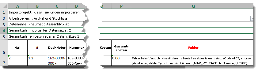

    Klassifizierungsfehler beim Importieren
  4. In der Spalte Fehler sind die Klassifizierungsfehler für jeden Artikel aufgelistet. Bearbeiten Sie jeden Artikel entsprechend der Fehlermeldung.
