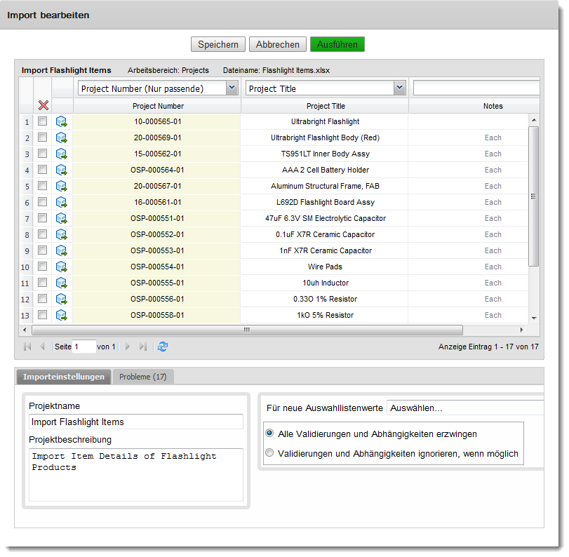

Einrichten des Importprojekts
Zuordnen von Artikeleigenschaften zu Arbeitsbereichsfeldern
Ordnen Sie auf der Seite Import bearbeiten die eingehenden Artikeldaten den entsprechenden Arbeitsbereichsfeldern zu.
Import bearbeiten - Details

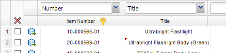

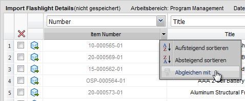

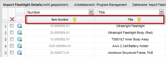

  2. Klicken Sie auf eine Kopfzeile in der Zuordnungstabelle, und wählen Sie Abgleichen mit aus, um anzugeben, dass eingehende Werte in der Spalte mit vorhandenen Artikelwerten abgeglichen werden sollen.
    Die Werte in der Spalte Abgleichen mit werden mit den entsprechenden Feldern verglichen. Wenn die Werte übereinstimmen, wird der Datensatz aktualisiert. Wenn die Werte NICHT übereinstimmen, wird ein neuer Datensatz im Arbeitsbereich erstellt.
    Anmerkung: Ein Abgleichen mit-Schlüssel, der jeden Artikel eindeutig identifiziert, muss angegeben werden. Es können mehrere Zahlen- und Textfelder angegeben werden.
    Importieren - Abgleichen mit
    Importieren - Schlüssel anzeigen

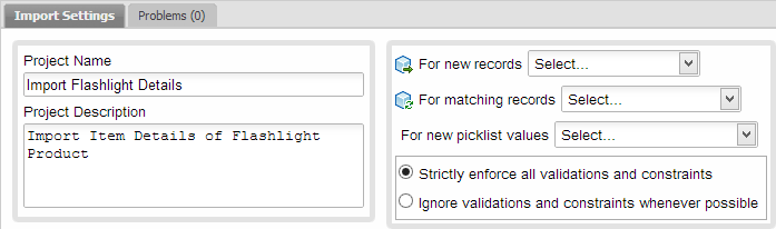

Konfigurieren der Importeinstellungen
Wenn keine Spalten zum Abgleichen identifiziert werden, werden alle Zeilen als neue hinzuzufügende Datensätze behandelt. In diesem Fall müssen Sie als einzige Voraussetzung für die Konfiguration angeben, wie Auswahllistenwerte in diesen neuen Datensätzen behandelt werden. Wenn passende Spalten identifiziert werden, müssen Sie außerdem angeben, wie mit Zeilen zu verfahren ist, die eine Übereinstimmung bzw. keine Übereinstimmung aufweisen.

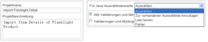

Festlegen von Auswahllistenoptionen
Für Spalten, die Feldern zugeordnet sind, die mit einer Auswahlliste verknüpft sind, werden die Werte in der Spalte mit den Werten in der Auswahlliste abgeglichen. Geben Sie auf der Registerkarte Importeinstellungen an, wie neue Auswahllistenwerte zu behandeln sind.
Anmerkung: Es können keine neuen Werte zu Auswahllisten hinzugefügt werden, die von einem anderen Arbeitsbereich abgeleitet sind. Bei diesen Listen wird die Option Zur vorhandenen Auswahlliste hinzufügen wie die Option Fehler behandelt.
Festlegen der Behandlung neuer und passender Datensätze
Wenn Sie eine Spalte mit dem Schlüsselsymbol versehen, um anzugeben, dass es sich um eine passende Spalte handelt, werden zwei neue Einstellungen in Importeinstellungen angezeigt. Geben Sie an, wie neue und vorhandene Datensätze im Arbeitsbereich gehandhabt werden sollen.
Importeinstellungen - Passende Datensätze
Abhängig davon, wie Sie die Importeinstellungen für neue und passende Datensätze konfigurieren, können Sie Artikeldaten einfügen, aktualisieren oder zusammenführen:
Artikel einfügen
Setzen Sie neue Datensätze auf Hinzufügen und passende Datensätze auf Überspringen. Es ist nicht erforderlich, passende Spalten zu definieren, es sei denn, Sie möchten das Duplizieren von vorhandenen Informationen verhindern.
Artikel aktualisieren
Setzen Sie neue Datensätze auf Überspringen und passende Datensätze auf Aktualisieren. Definieren Sie passende Spalten, sodass mit dem Werkzeug Importe festgelegt werden kann, welche Artikel aktualisiert werden.
Artikel zusammenführen
Setzen Sie neue Datensätze auf Hinzufügen und passende Datensätze auf Aktualisieren, um Artikel zu aktualisieren und neue einzufügen. Definieren Sie passende Spalten, sodass die zu aktualisierenden bzw. einzufügenden Artikel bestimmt werden können.
  Gibt einen hinzuzufügenden neuen Datensatz an
  Gibt einen zu aktualisierenden Datensatz an
  Gibt eine zu überspringende Zeile an
  Gibt eine Zeile mit einem Fehler an
Werte in GrauWerte, die zu ignorieren sind (aus beliebigem Grund)
Werte in RotWerte, für die Fehlermeldungen erstellt werden
Werte in SchwarzWerte, die im Arbeitsbereich hinzugefügt oder aktualisiert werden
Werte in GrünWerte, die bereits mit Spalten in vorhandenen Datensätzen übereinstimmen. Nur die übrigen zugeordneten Werte in diese Datensätzen werden aktualisiert.

Anwenden von Einstellungen und Fehlerbehebung
  1. Klicken Sie auf Speichern.
  2. Allerdings werden die Importeinstellungen überprüft und eventuell auftretende Probleme werden auf der Registerkarte Probleme gemeldet. Klicken Sie auf diese Registerkarte, um Fehler und Warnungen anzuzeigen.
    Fehler
    Müssen behoben werden, bevor die Artikel importiert werden können.
    Warnungen
    Erfordern keine Aktion und verhindern nicht den Import von Daten. Sie weisen auf Bedingungen hin, die unerwartet sind oder gegen die im Arbeitsbereich festgelegten Geschäftsregeln verstoßen. Dies können beispielsweise Validierungen sein, die noch nicht im Werkzeug Importe implementiert sind, oder Werte zum Abgleichen von Feldern, die in neuen Datensätzen ignoriert werden, da es sich um berechnete Felder handelt.
  3. Durch Doppelklick auf einen Fehler oder eine Warnung gelangen Sie direkt zur fraglichen Zelle.
  4. Nehmen Sie nach Bedarf Korrekturen an den Daten, Zuordnungen und Einstellungen vor.
  5. Klicken Sie erneut auf Speichern, um die Einstellungen ein weiteres Mal zu überprüfen. Wiederholen Sie den Vorgang, bis alle Probleme behoben sind.
