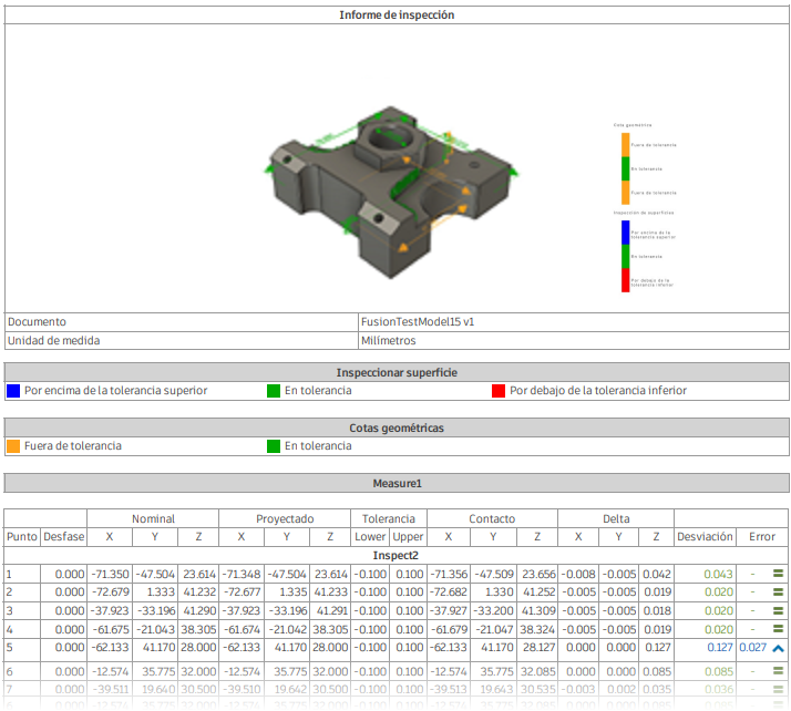

Después de importar un archivo de resultados generado automáticamente o de grabar una inspección manual, puede guardar los resultados como un informe PDF en el cliente web de Fusion o en su equipo.
Ejemplo de un informe de inspección.

Además de los resultados detallados de la inspección, el informe incluye:
- Un título de informe definido por el usuario
- Una instantánea de la imagen actual en el lienzo
- El nombre del documento
- La unidad de medida
- Las leyendas de tolerancia dependen de si los resultados son para la inspección de superficies (Inspeccionar superficie) o para las cotas geométricas (SCT de sonda, Geometría de sonda, Inspección manual).
