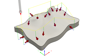

La estrategia de Inspeccionar superficie icono inspeccionar superficie crea una operación de sondeo para realizar la inspección de superficies de piezas complejas de forma libre a través de una trayectoria de sonda definida por el usuario. Los resultados de la inspección de superficies se pueden importar desde un archivo de resultados generado automáticamente o en tiempo real mediante una conexión activa entre Fusion y la máquina CNC. El análisis de los resultados le permite comprobar si la pieza está dentro o fuera de la tolerancia.
La inspección de superficies agiliza el proceso de fabricación, ya que ayuda a identificar las áreas problemáticas y a decidir si es necesario realizar alguna nueva tarea con mayor antelación en el proceso. También puede reducir la necesidad de mover las piezas entre una máquina CNC y un dispositivo de medición independiente, como una máquina de medición de coordenadas (MMC).
operación de inspección de superficies
Ejemplo de una operación de inspección de superficies.
Los valores de Tolerancia superior y Tolerancia inferior en el cuadro de diálogo Inspeccionar definen una banda de tolerancia, que es el rango de desviación aceptable. Si la desviación de un punto desde su nominal está por encima del límite máximo o por debajo del límite mínimo, el punto se considera fuera de la tolerancia.
