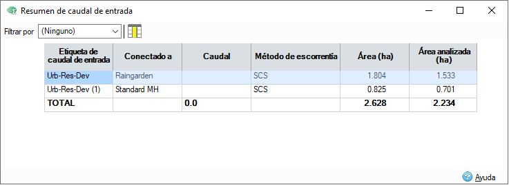

Fase
Cuando el menú desplegable Filtrar por se establece en (Ninguno), el resumen de caudal de entrada muestra información de toda la fase. Se muestran todas las cuencas vertientes y los caudales base de la fase, y se incluyen en el valor total.
Etiqueta de caudal de entrada: el nombre del caudal de entrada.
Conectado a: la etiqueta de la unión, la boca de alcantarilla o el control de aguas pluviales al que está conectado el flujo de entrada.
Caudal: específico de los caudales base y los hidrogramas de entrada. En los casos de los caudales base, la velocidad constante de caudal en la fase o la ruta. En los casos de los hidrogramas de entrada, la celda muestra "VARÍA" en la fila total si hay hidrogramas presentes en la fase o la ruta.
Método de escorrentía: específico de las cuencas vertientes, el método de escorrentía asociado con el ajuste de tamaño dinámico del caudal de entrada.
Área: específica de las cuencas vertientes, el área del caudal de entrada.
Área analizada: específica de las áreas de cuenca vertiente, el área del caudal de entrada que se utilizará para el análisis, calculada como el área total multiplicada por el porcentaje impermeable.
Nota: Para las fases que contienen solo el caudal base o los hidrogramas de entrada, se ocultan las siguientes columnas: Método de escorrentía, Área y Área analizada.

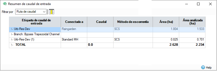

Ruta de caudal
Cuando se selecciona una ruta de caudal en el menú desplegable Filtrar por, el resumen de caudal de entrada muestra solo las cuencas vertientes y los caudales base que están conectados a los elementos de la ruta de caudal (líneas principal y de ramificación).
El resumen de caudal de entrada muestra la misma información al mostrar una ruta de caudal, pero también incluye filas contraíbles para cada línea de ramificación dentro de la ruta de caudal.
En cada ruta de caudal se incluye un área de cuenca vertiente o un caudal base. Esto hará que la suma del total de cada ruta de caudal sea mayor que el total de toda la fase.
