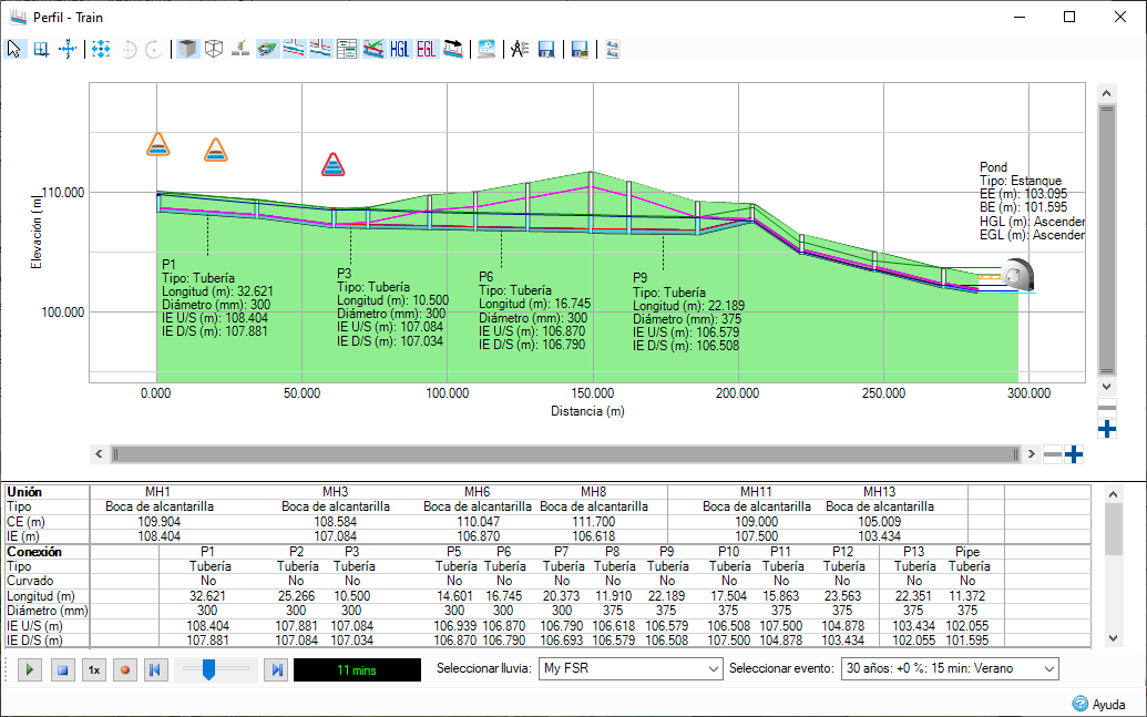

El formulario Perfil permite visualizar una determinada ruta de caudal en el perfil y muestra las longitudes y elevaciones relativas de las distintas conexiones, controles de aguas pluviales (SWC), uniones simples y bocas de alcantarilla, así como de las conexiones entre estos elementos. La tabla Resumen proporciona una vista rápida de los elementos del perfil, lo que permite ver y exportar fácilmente elevaciones y tamaños importantes. Al igual que con el resto de elementos InfoDrainage, el formulario está activo y se actualizará a medida que se ajusten las cotas de los elementos mostrados en el emplazamiento. El perfil se puede exportar a un archivo CAD, así como a la mayoría de los formatos de imagen.

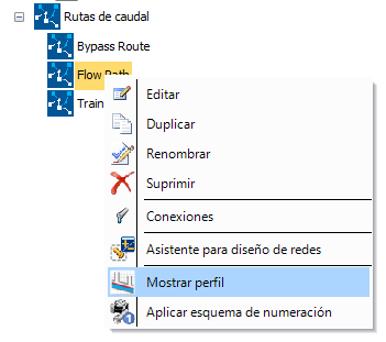

Para ver el perfil de una ruta de caudal determinada, haga doble clic en la ruta de caudal en la vista en árbol, o bien haga clic con el botón derecho y seleccione Mostrar perfil.

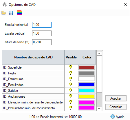

El icono de opciones de CAD permite abrir la ventana de opciones de CAD.
El formulario Opciones de CAD se utiliza para configurar las opciones de exportación de CAD. Desde aquí, se pueden seleccionar colores para cada capa, así como la línea piezométrica, y las capas se pueden desactivar, si no se desea verlas, mediante los iconos de bombilla. Se pueden seleccionar factores de escala para los ejes horizontal y vertical, y se puede aplicar una altura de texto para garantizar que todo el texto tenga una altura adecuada. Los parámetros se pueden guardar y volver a cargar mediante los iconos de la barra de herramientas. La barra de herramientas también contiene un botón Restablecer para restaurar todos los colores y configuraciones a sus valores predeterminados.

Se proporciona información sobre los elementos de perfil mostrados mediante anotaciones. Estas son pequeños fragmentos de información sobre las uniones, las conexiones y los controles de aguas pluviales que se pueden consultar rápidamente. Las anotaciones solo se mostrarán si hay suficiente espacio para ellas. Puede que sea necesario ampliar la vista para ver la información deseada o, de lo contrario, abrir la ventana de propiedades como se describe en Acceso a formularios de datos.
Para activar y desactivar la visibilidad de las anotaciones, utilice la página Configuración de visualización.
Si se ha importado un archivo de superficie, el perfil dibujará la elevación correcta del terreno sobre cada elemento de perfil y rellenará el terreno resultante en verde. Si no se incluye ningún archivo de superficie en el emplazamiento, se proporciona una superficie artificial para facilitar la visualización. Esta superficie solo dibuja líneas rectas de nodo a nodo mediante las elevaciones de cobertura proporcionadas. Esta superficie artificial no se suele usar, excepto como ayuda visual.

La tabla de resumen proporciona una vista concisa con un pequeño resumen de la información sobre los elementos del perfil. Los elementos del resumen se alinean con sus respectivos elementos en el perfil. La tabla de resumen solo se exportará junto con el perfil si está visible actualmente.
La tabla de resumen se puede cambiar de tamaño mediante la barra divisora situada encima de ella, así como ocultarse con la opción de la barra de herramientas. Si la tabla de resumen no es lo suficientemente grande para mostrar toda la información contenida, se mostrará una barra de desplazamiento.
Los elementos de la tabla de resumen se pueden editar directamente desde el formulario. Al hacer doble clic en una entrada, se crea un cuadro de texto, lo que permite cambiar el valor. Si pulsa Intro o hace clic fuera, se confirmará el cambio y se creará un nuevo marcador de deshacer. Al pulsar Esc, se cancelará la edición, y se dejará el valor original. Esto permite realizar cambios menores sin problemas desde el formulario Perfil.
