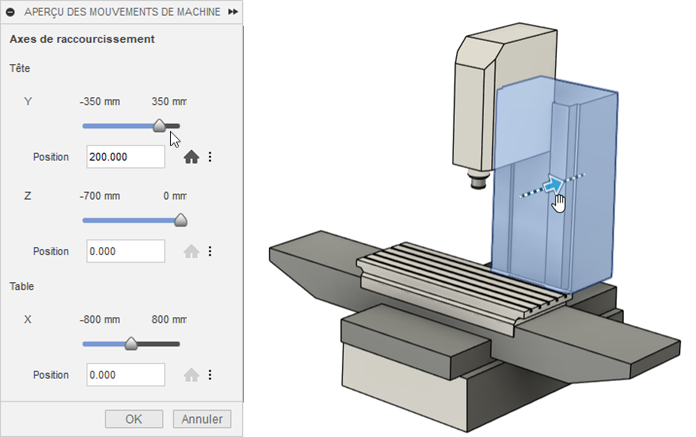

Dans la barre d’outils de l’environnement contextuel du constructeur de machines, cliquez sur Aperçu des mouvements de machine
Déplacez l’axe selon vos besoins.
Dans la boîte de dialogue Aperçu des mouvements de machine, faites glisser le curseur d’axe ou saisissez une valeur dans la boîte Position.
Sur la toile, cliquez et faites glisser l’axe.
(Facultatif) Cliquez sur :
Début
pour ramener l’axe à sa position d’origine.
Position
> Enregistrer comme zéro pour définir la position actuelle de l’axe comme étant le nouveau point zéro.
Position
> Rétablir la valeur par défaut zéro pour rétablir la position de l’axe au point zéro d’origine indépendamment de la position d’origine ou de la position zéro précédemment enregistrée.
Position
> Enregistrer comme limite minimale ou Enregistrer comme limite maximale pour définir la position actuelle de l’axe comme la valeur minimale ou maximale que l’axe peut atteindre, telle que mesurée à partir de la position zéro.
Position
> Enregistrer comme origine pour définir une nouvelle position d’origine pour l’axe.

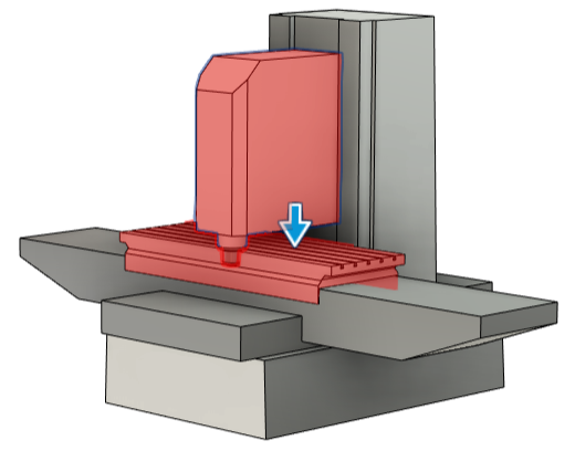

(Facultatif) Pour afficher l’aperçu d’un outil de style fraise hémisphérique au point d’attache de l’outil, entrez un Diamètre et une Longueur.
L’aperçu de l’outil peut aider à évaluer l’adéquation d’outils de différentes tailles lorsque la machine se trouve à différentes positions.
