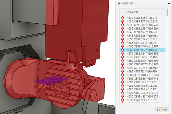

Dans la barre d’outils de l’environnement contextuel Simulation, cliquez sur Informations > Code CN
La boîte de dialogue Code CN s’ouvre.
Utilisez les commandes du lecteur et le plan de montage chronologique pour parcourir la simulation.
Pendant la simulation, la ligne exacte du code CN en cours de simulation est mise en surbrillance dans la boîte de dialogue Code CN.
Si Fusion détecte un problème de simulation, une icône s’affiche à côté de la ligne de code CN :
(Facultatif) Pour passer à un point spécifique de la simulation, cliquez sur une ligne de code CN dans la boîte de dialogue.
