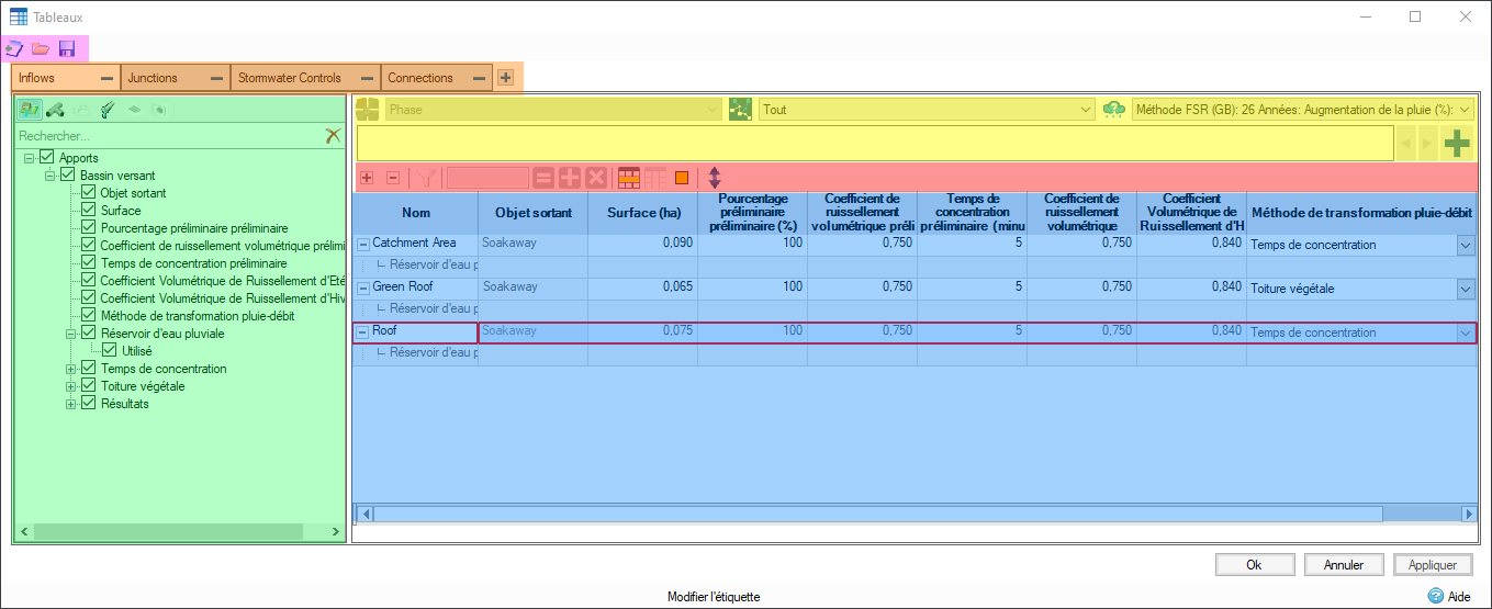

Vue de la feuille de calcul offrant un affichage centralisé des données disponibles dans votre conception. Les tableaux permettent de comparer et de filtrer facilement les apports, les raccordements, les techniques alternatives, les connexions et leurs données associées, telles que les informations relatives aux points d’entrée, aux points de sortie, aux polluants et aux résultats. Ils vous permettent de sélectionner les colonnes et les éléments à afficher.
Vous pouvez accéder aux tableaux via la vue arborescente, l’onglet Conception ou l’onglet Résultats du ruban (icône ). Vous pouvez également appuyer sur la touche de fonction F12 de votre clavier.

Le sélecteur de tableau permet d’avoir plusieurs tableaux avec différents jeux de données et de passer facilement de l’un à l’autre. Par défaut, quatre onglets s’affichent, un pour chaque type d’objet principal : Apports, Raccordements, Techniques alternatives et Connexions. Les points d’entrée et de sortie peuvent également s’afficher à côté des raccordements et des techniques alternatives.
Notez qu’il n’est pas possible d’afficher des objets de types différents dans un tableau, sauf si ces objets font partie d’un chemin d’écoulement.

La vue du sélecteur sert principalement à sélectionner les éléments et les colonnes qui seront visibles dans la vue de la grille. Vous pouvez réduire la vue du sélecteur en faisant glisser le curseur vers la gauche ou en cliquant sur le séparateur situé entre la vue du sélecteur et la vue de la grille.
Sélecteur d’élément
Le sélecteur d’éléments vous permet de contrôler la visibilité des différents types d’éléments (Apports, Raccordements, Techniques alternatives, Connexions, Points d’entrée et Points de sortie) et des colonnes associées dans la grille. Il contrôle également les propriétés d’élément affichées dans l’arborescence des propriétés.
Les résultats sont disponibles sous chaque élément si une analyse a été effectuée. Ces derniers permettent d’afficher les mêmes informations récapitulatives pour chaque élément que les formulaires Résultats globaux.

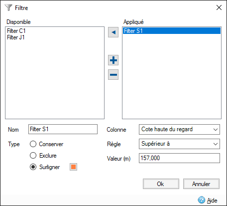

Cet outil vous permet de filtrer ou de mettre en surbrillance les données disponibles dans la vue de la grille. Pour faciliter la visualisation de votre conception, vous pouvez ajouter un ou plusieurs filtres pour affiner la sélection des éléments. Pour créer et modifier des filtres, suivez la procédure ci-dessous :
Fenêtre de filtre
Liste « Disponible » : filtres disponibles non appliqués au tableau sélectionné. Liste « Appliqué » : filtres appliqués au tableau sélectionné. Flèches vers la gauche/droite, boutons plus et moins : fonctions permettant de créer et de supprimer des filtres et de déplacer également des filtres d’une liste à l’autre. Si un filtre est utilisé dans un autre tableau, il ne peut pas être supprimé. Notez qu’un filtre créé dans un tableau sera également disponible dans d’autres tableaux. |
Nom : champ permettant de personnaliser le nom du filtre.
Type : options permettant d’indiquer comment appliquer le filtre à la grille en fonction des modes sélectionnés :
Colonne : indique la colonne à laquelle est appliqué le filtre.
Règle : spécifie la condition de filtre telle que « différent de », « supérieur à »...
Valeur : entrez ou sélectionnez la valeur à comparer.

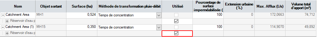

Composant dans lesquels les objets et leurs propriétés sont affichés. Le tableau est une vue multidimensionnelle qui reflète les données auxquelles vous pouvez accéder à partir de la fenêtre d’édition de chaque élément. Les données sont triées et hiérarchisées pour simplifier la navigation dans les différents paramètres des éléments disponibles dans votre conception. Par exemple, un raccordement s’afficherait comme suit :
Dans ce cas, les points d’entrée ne figurent pas dans la ligne des regards, mais sous la sous-ligne « Points d’entrée » afin de classer les valeurs et de mieux visualiser les données.
