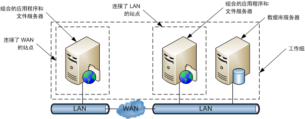

您可以将文件存储从一个站点复制到另一个站点。此过程由一个 Microsoft SQL 数据库来管理。在数据同步中所用的配置称为“工作组”。下图显示了典型的工作组配置。单个工作组中的所有站点都共享同一个 Microsoft SQL 服务器。

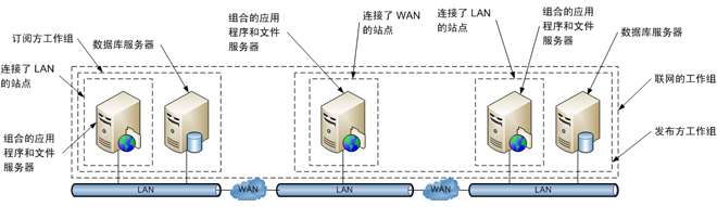

为了使站点具有自己的数据库服务器以提高 SQL 性能,Vault 使用联网的工作组。下图显示的工作组的两个不同站点均连接到了另一个具有一个站点的工作组。
