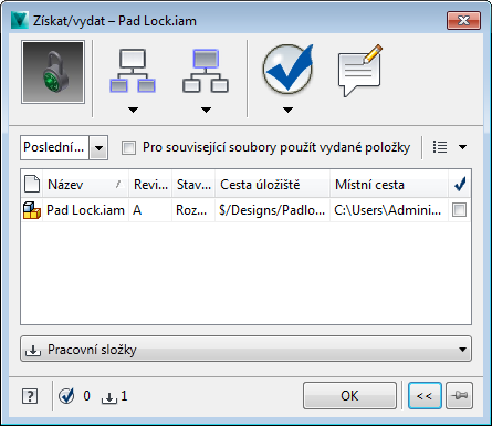

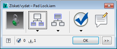

Dialog Získat/vydat nabízí různé možnosti v závislosti na edici aplikace Autodesk Vault. Dále platí, že některé doplňky používají jiné pracovní postupy než samostatní klienti. V této části jsou uvedeny různé pracovní postupy vydávání souborů z úložiště.
Dialog Získat/vydat aplikace Vault 2014 má dva režimy: sbalený a rozbalený.
Sbalený dialog Získat/vydat – aplikace Vault 2014
Rozbalený dialog Získat/vydat – aplikace Vault 2014

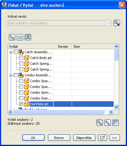

Dialog Získat/vydat pro více souborů v aplikaci Autodesk Vault Professional 2013
Výběr revize
Z rozevírací nabídky vyberte revizi, kterou chcete načíst. Pokud vyberete možnost Poslední, načte se poslední verze hlavní revize.

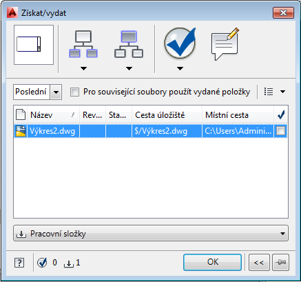

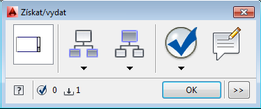

Sbalený dialog Získat/vydat – doplněk Vault pro aplikaci AutoCAD 2014
Rozbalený dialog Získat/vydat – doplněk Vault pro aplikaci AutoCAD 2014

Zobrazení miniatur
Pokud je vybrán pouze jeden soubor, zobrazí se miniatura tohoto souboru. Pokud je vybrán více než jeden soubor, zobrazí se obecná miniatura s více dokumenty. |

Rozevírací nabídka Pracovní složky
Můžete vybrat, zda chcete k uložení místních kopií stažených objektů použít výchozí pracovní složku nebo jinou složku. Není nutné vybírat žádnou pracovní složku. |

Pokud je zaškrtnuto políčko Pracovní složky, vybrané soubory budou zkopírovány z úložiště do místní složky. Nyní můžete soubory upravit.
Získávání a vydávání (Vault Workgroup a Vault Professional)
Dialog Získat/vydat se zobrazuje sbalený nebo rozbalený v závislosti na tom, zda jste jej připnuli
v rozbaleném zobrazení. Ve výchozím nastavení se zobrazuje sbalený.
Pokud chcete zobrazit všechny související soubory a jsou povolena tlačítka Včetně podřazených položek, Včetně nadřazených položek a Včetně propojení nebo pokud chcete objekty k vydání vybrat ručně, klikněte na tlačítko Rozbalit
, čímž zobrazíte úplný seznam, ve kterém lze provést výběr.
Pokud jste k vydání vybrali pouze jeden soubor a chcete určit jeho revizi, klikněte na tlačítko Rozbalit
a z rozevíracího seznamu Revize vyberte revizi.

Při vydávání souboru jsou k dispozici následující možnosti úložiště:
Provedení rychlého vydání
Získání konkrétní revize souboru

. Při vydání souboru pomocí doplňku Vault k aplikaci Inventor jsou dostupné následující možnosti:
Funkce revizí je dostupná v aplikaci Autodesk Vault Workgroup, Collaboration a Professional.
Operaci úložiště lze také použít na jakékoli podřazené nebo nadřazené soubory tohoto souboru.
Jak provést rychlé vydání
Jak získat konkrétní revize souboru

Vydat lze jeden soubor, více souborů nebo všechny soubory ve složce podle voleb vybraných v dialogu Vydat.
V systému Office 2007 nebo Office 2010 vyberte na pásu karet aplikace Vault položku Vydat.
Při vydání souboru se verze souboru nebo revize v úložišti zkopíruje do místní pracovní složky. Jakmile je soubor vydán, může být upravován. Současně může soubor vydat pouze jeden člen konstrukčního týmu. Nikdo jiný nemůže soubor upravovat nebo vydat, dokud nebude zařazen zpět do úložiště.
Pomocí klienta aplikace Autodesk Vault vidíte, komu je soubor vydán. Jméno osoby, které je soubor vydán, je uvedeno ve sloupci Uživatelské jméno.
Následující možnosti jsou dostupné při vydávání souboru v edici Vault Workgroup, Collaboration a Professional.
Ve všech edicích aplikace Vault je možné zároveň kopírovat všechny podřazené položky.
