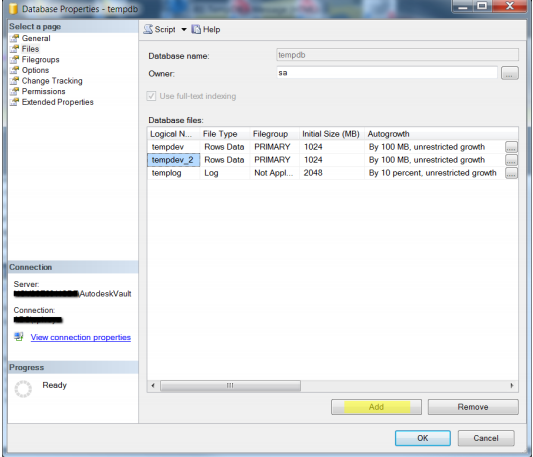

- Přihlaste se k aplikaci SQL Server Management Studio.
- Rozbalte položku Databáze, rozbalte položku Systémové databáze.
- Pravým tlačítkem klikněte na položku tempdb a vyberte možnost Vlastnosti.
- Vyberte stránku Soubory.
- Pokud používáte vícejádrový systém, je třeba podle níže uvedených pokynů nakonfigurovat také další datové soubory. Pokud používáte systém s jedním jádrem, pokračujte krokem D.
- Celkový počet datových souborů by měl odpovídat polovině dostupných fyzických jader procesoru – maximální počet datových souborů je 8. (Příklad: 8 fyzických jader by odpovídalo 4 datovým souborům – tempdev, tempdev_2, tempdev_3, tempdev_4.)
- Další datové soubory přidáte kliknutím na tlačítko Přidat.
- Nové soubory nazvěte tempdev_2, tempdev_3 atd., podle potřeby.
- Nastavte počáteční velikost jednotlivých datových souborů na 1024 MB. Pokud používáte celkem 8 datových souborů, lze použít počáteční velikost 512 MB.
- U každého datového souboru nastavte hodnotu parametru Autogrowth na 100 MB, neomezený nárůst.
- Nastavte velikost souboru protokolu LDF na hodnotu odpovídají kombinovanému součtu velikostí datových souborů. (Příklad: Pokud existují 2 datové soubory, počáteční velikost výsledného souboru LDF by měla být nastavena na hodnotu 2048 MB.)
- Výsledky se budou podobat údajům na obrázku níže.

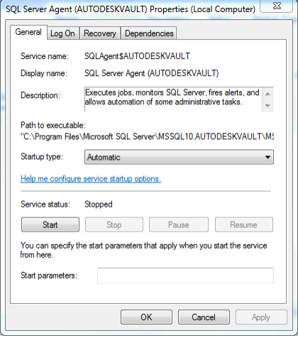

- V nabídce Ovládací panel dvakrát klikněte na položku Nástroje pro správu a poté dvakrát klikněte na ikonu Služby.
- Vyhledejte službu SQL Server Agent (AUTODESKVAULT).
- Klikněte pravým tlačítkem na položku SQL Server Agent (AUTODESKVAULT) a vyberte možnost Vlastnosti.
- . Změňte typ spouštění na automatické a spusťte službu.

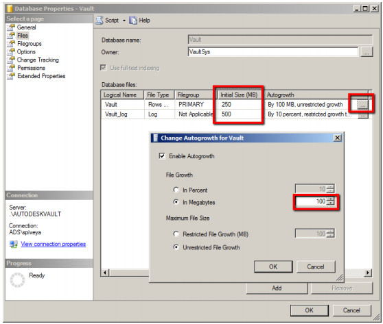

- Otevřete aplikaci Microsoft SQL Server Management Studio a připojte se k instanci AutodeskVault. Jako název serveru použijte řetězec <název počítače>\AUTODESKVAULT a klikněte na tlačítko Připojit.
- Klikněte pravým tlačítkem na databázi aplikace Vault a vyberte položku Vlastnosti.
- Na stránce Soubory proveďte následující nastavení:
- Hodnotu parametru Autogrowth pro všechny databáze <Vault> nastavte na hodnotu O 100 MB, neomezený nárůst.
- Hodnotu parametru Initial Size pro všechny soubory <Vault>_log nastavte na hodnotu 500 MB.
- Hodnotu parametru Autogrowth pro soubory <Custom_Library> nastavte na hodnotu 25 MB.
- Hodnoty parametru Autogrowth pro všechny soubory _log nastavte na hodnotu By 10 percent, unrestricted growth.

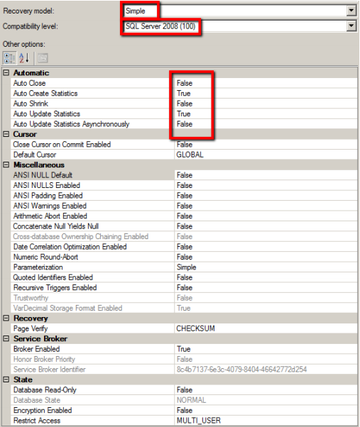

- Na stránce Možnosti změňte možnost Model obnovení na hodnotu Jednoduchý, Úroveň kompatibility na hodnotu SQL Server 2008 (100) a rozevírací seznam Automatické přizpůsobení na hodnotu False. Všechny hodnoty pod záhlavím Automatické by měly být nastaveny tak, jak je znázorněno níže.
- Stejné kroky (8–10) opakujte u všech databází KnowledgeVaultMaster, aplikace Vault a knihoven.
