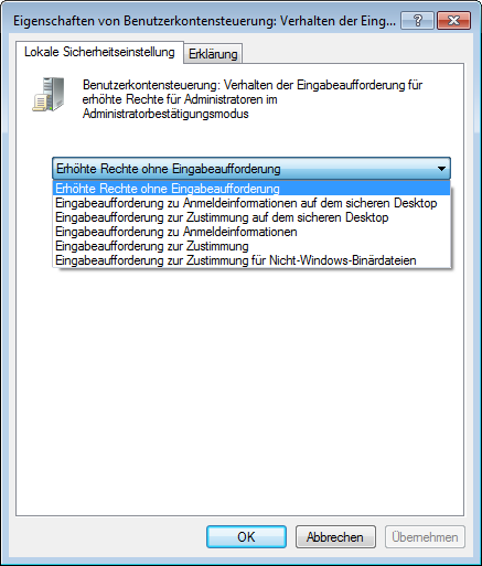

Windows Vista-Benutzerkontensteuerung
Wenn Sie automatische Sicherungen unter Verwendung der Autodesk-Server-Konsole planen, müssen Sie unter Windows Vista die Einstellungen der Benutzerkontensteuerung so festlegen, dass Anwendungen ohne Abfrage von Administratorberechtigungen ausgeführt werden können.
Anmerkung: Folgende Einstellungen wirken sich auf den gesamten Computer aus. Alle Anwendungen können ohne Administratorberechtigung ausgeführt werden.
- Wählen Sie im Startmenü von Windows Ausführen.
- Geben Sie in der Eingabeaufforderung die Zeichenfolge secpol.msc ein, und drücken Sie die EINGABETASTE.
- Unter Umständen werden Sie aufgefordert, das Ausführen der Sicherheitsrichtlinienanwendung zuzulassen. Klicken Sie dann auf Fortfahren.
- Erweitern Sie im Dialogfeld Lokale Sicherheitsrichtlinie den Eintrag Sicherheitseinstellungen
Lokale Richtlinien
Sicherheitsoptionen.
- Suchen Sie die Richtlinie Benutzerkontensteuerung: Verhalten der Benutzeraufforderung mit erhöhten Rechten für Administratoren im Administratorbestätigungsmodus. Klicken Sie mit der rechten Maustaste auf die Richtlinie, und wählen Sie Eigenschaften aus.
- Wählen Sie im Dialogfeld Eigenschaften die Option Erhöhte Rechte ohne Eingabeanforderung aus, und klicken Sie auf OK.
- Suchen Sie die Richtlinie Benutzerkontensteuerung: Alle Administratoren im Administratorbestätigungsmodus ausführen. Klicken Sie mit der rechten Maustaste auf die Richtlinie, und wählen Sie Eigenschaften aus.
- Wählen Sie im Dialogfeld Eigenschaften die Option Deaktiviert aus, und klicken Sie dann auf OK.

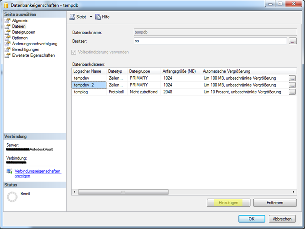

- Klicken Sie mit der rechten Maustaste auf tempdb, und wählen Sie Eigenschaften.
- Wählen Sie die Seite Dateien.
- Wenn Sie ein System mit mehreren Prozessorkernen verwenden, müssen gemäß den nachfolgenden Anweisungen zusätzliche Datendateien konfiguriert werden. Wenn Sie ein System mit nur einem Prozessorkern verwenden, fahren Sie mit Schritt d weiter unten fort.
- Die Gesamtzahl der Datendateien sollte der Hälfte der verfügbaren physischen Prozessorkerne entsprechen – bis zu einem Maximum von 8 Datendateien. (Beispiel: 8 physische Kerne würden insgesamt 4 Datendateien entsprechen, tempdev, tempdev_2, tempdev_3 und tempdev_4)
- Klicken Sie auf die Schaltfläche Hinzufügen, um zusätzliche Datendateien hinzuzufügen.
- Geben Sie den neuen Dateien je nach Bedarf die Namen tempdev_2, tempdev_3 usw.
- Setzen Sie die Anfangsgröße jeder Datendatei auf 1024 MB. Wenn Sie insgesamt 8 Datendateien verwenden, kann als Anfangsgröße 512 MB gewählt werden.
- Legen Sie Autogrowth auf 100 MB fest, mit unbegrenztem Wachstum für jede Datendatei.
- Setzen Sie die Größe der LDF-Protokolldatei auf die Summe der Größe aller Datendateien. (Beispiel: wenn es insgesamt 2 Datendateien gibt, muss die LDF-Datei auf eine Anfangsgröße von 2048 MB gesetzt werden)
- Die Ergebnisse werden wie in der Abbildung unten angezeigt.

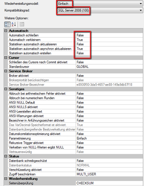

- Setzen Sie auf der Seite Optionen das Wiederherstellungsmodell auf Einfach und den Kompatibilitätsgrad auf SQL Server 2008 (100).
- Klicken Sie auf OK.

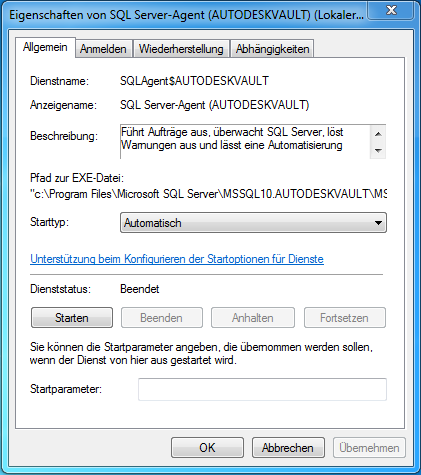

- Doppelklicken Sie in der Steuerungsleiste auf Verwaltung, und doppelklicken Sie dann auf das Symbol Dienste.
- Suchen Sie den Dienst SQL Server Agent (AUTODESKVAULT).
- Klicken Sie mit der rechten Maustaste auf den SQL Server Agent (AUTODESKVAULT), und wählen Sie Eigenschaften.
- . Ändern Sie den Starttyp auf Automatisch, und starten Sie den Dienst.

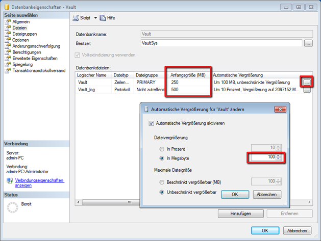

- Klicken Sie mit der rechten Maustaste auf die Vault-Datenbank, und wählen Sie Eigenschaften.
- Legen Sie auf der Seite Dateien folgende Einstellungen fest:
- Autogrowth-Wert für alle <Vault>-Datenbanken: um 100 MB, unbegrenztes Wachstum
- Anfangsgröße-Wert aller <Vault>_log-Dateien: 500 MB
- Autogrowth-Wert für <Benutzerdefinierte_Bibliothek>-Dateien: um 25 MB
- Autogrowth-Wert für alle _log-Dateien: um 10 Prozent, unbegrenztes Wachstum

- Ändern Sie auf der Seite Optionen die Option Wiederherstellungsmodell auf Einfach, den Kompatibilitätsgrad auf SQL Server 2008 (100) und den Wert in der Dropdown-Liste Automatisch verkleinern auf False. Alle Werte unter Automatisch sollten wie nachfolgend gezeigt festgelegt werden.
- Führen Sie die gleichen Schritte für alle KnowledgeVaultMaster-, Vault- und Bibliotheksdatenbanken durch (Schritte 8 bis 10).

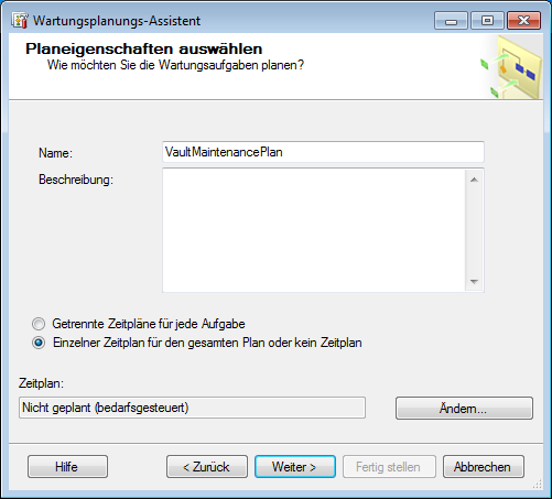

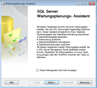

- Klicken Sie mit der rechten Maustaste auf den Ordner Wartungsplan, und starten Sie den Wartungsplan-Assistenten. Wenn das folgende Dialogfeld angezeigt wird, klicken Sie auf Weiter.
- Geben Sie im Dialogfeld Planeingenschaften auswählen als Namen Vault Wartungsplan ein, und klicken Sie auf die Schaltfläche Ändern, um den Plan einzurichten.

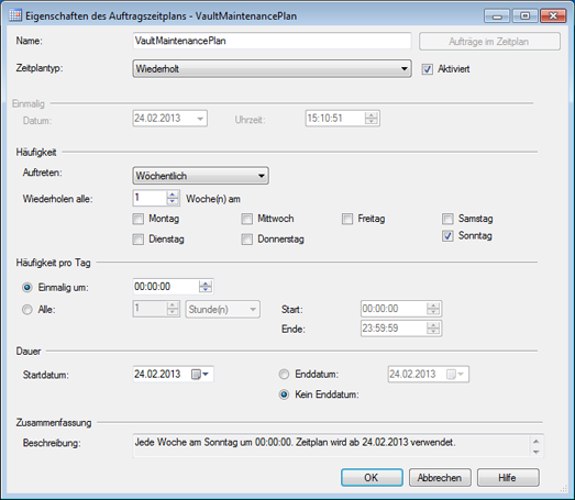

- Geben Sie im Dialogfeld Eigenschaften des Auftragszeitplanes den Plan an, der ausgeführt werden soll, nachdem eine Sicherung der Autodesk Vault Server-Konsole abgeschlossen wurde. Abhängig von der Größe des Datensatzes muss dieser Plan möglicherweise an verschiedenen Tagen und Uhrzeiten ausgeführt werden. Es empfiehlt sich, diese Aufgabe an einem Samstag auszuführen, um zu ermitteln, wie viel Zeit sie in Anspruch nimmt. Bestimmen Sie anschließend den Tag und den Zeitpunkt, der sich für die regelmäßige Ausführung dieses Jobs am besten eignet.

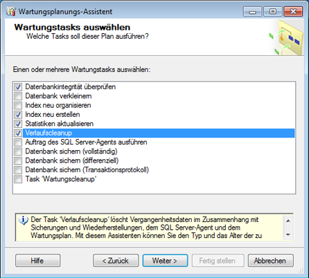

- Wählen Sie im Dialogfeld Wartungstask auswählen die folgenden Optionen:

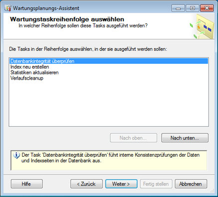

- Legen Sie im Dialogfeld Wartungstaskreihenfolge auswählen folgende Reihenfolge fest:

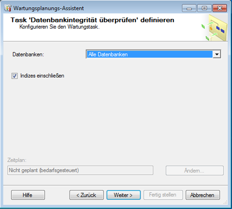

- Wählen Sie im Aufgabendialog Datenbankintegrität überprüfen definieren aus der Datenbankliste den Eintrag Alle Benutzerdatenbanken, und aktivieren Sie das Kontrollkästchen neben Indizes einschließen.

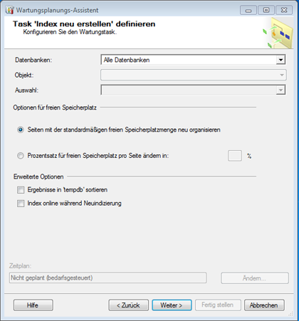

- Wählen Sie im Aufgabendialog Index neu erstellen definieren aus der Datenbankliste den Eintrag Alle Benutzerdatenbanken.

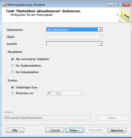

- Wählen Sie im Aufgabendialog Statistiken aktualisieren definieren die folgenden Optionen:

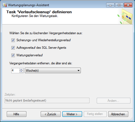

- Wählen Sie im Aufgabendialog Cleanup für Verlauf definieren die gewünschten Cleanup-Optionen.
