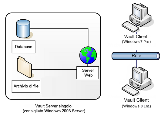

L'archivio di file e il server di database operano in combinazione. Nel database sono disponibili le informazioni di indice relative alla posizione dei file. L'archivio di file rappresenta il percorso protetto del server in cui i file vengono memorizzati.
Quando si installa Autodesk Data Management Server, viene creato un unico Vault denominato Vault. I file di database per il Vault vengono creati nella cartella MSSQL$AUTODESKVAULT\Data, contenuta nella cartella di installazione di Microsoft SQL Server.

Il secondo componente di ogni Vault è l'archivio di file associato, in cui sono memorizzati i file. L'archivio di file è strutturato come una gerarchia di cartelle situata al di sotto di una cartella principale avente lo stesso nome del Vault. La posizione dell'archivio di file del Vault di default è c:\Documents and Settings\All Users\Dati applicazioni\Autodesk\VaultServer. Ogni file di dati è memorizzato in una cartella propria in un formato normale non compresso. Le cartelle per l'archivio di file vengono create quando si aggiunge il primo file al Vault.

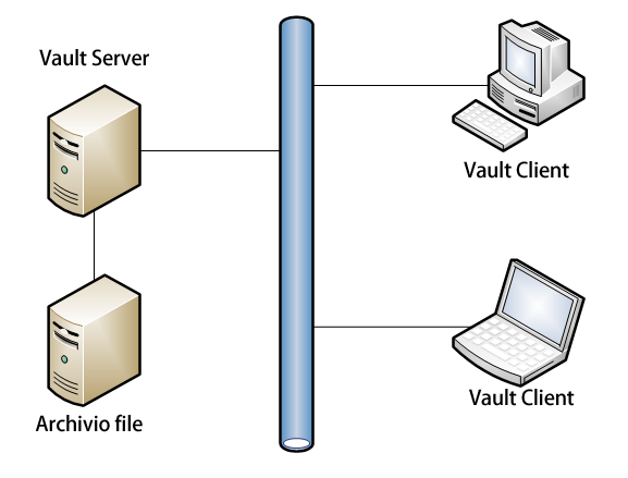

È possibile impostare l'archivio di file del Vault in un computer remoto. Per l'utilizzo di un archivio di file remoto è richiesta la configurazione di privilegi e account appropriati. Il Vault supporta due configurazioni di base dell'archivio di file:
È possibile utilizzare un server file remoto su cui installare l'archivio di file e/o il backup e il ripristino dei dati del Vault. In questa sezione viene descritta la procedura necessaria per configurare un archivio di file remoto.

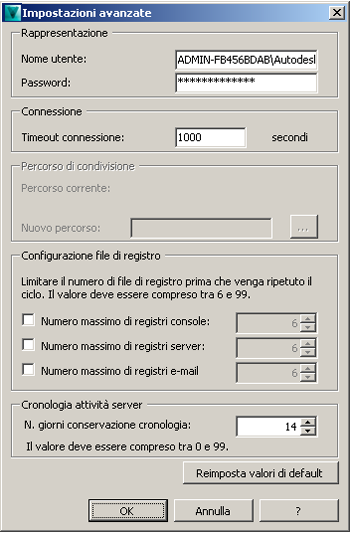

Impostare il nuovo account nella console del server di Autodesk Vault
  1. In DMMachine, aprire la console di Autodesk Vault Server.
  2. Selezionare Strumenti > Amministrazione.
  3. Nella scheda Impostazioni avanzate, selezionare il pulsante Impostazioni accanto a Impostazioni di configurazione avanzate.
  4. Nella finestra di dialogo Impostazioni avanzate, modificare il nome utente in MyDomain\AutodeskRemote, quindi immettere la password corrispondente.
  5. Salvare le modifiche e fare clic su OK.
