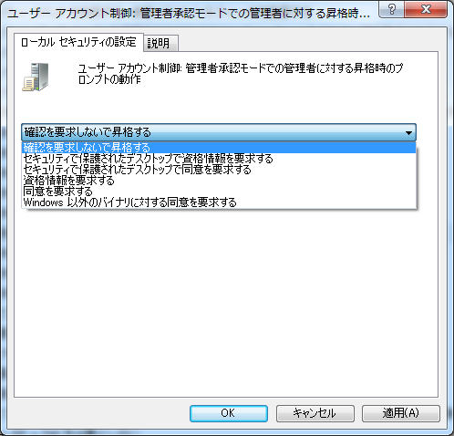

  5. [ユーザ アカウント制御: 管理者承認モードでの管理者に対する昇格プロンプト動作]を[管理者承認モード]で選択します。このポリシーを右クリックし、[プロパティ]を選択します。
  6. [プロパティ]ダイアログ ボックスで、[確認しないで昇格する]を選択して[OK]をクリックします。

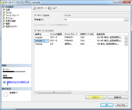

  5. マルチコア システムを使用している場合は、次のガイドラインに従って追加のデータ ファイルを設定する必要があります。シングルコア システムを使用している場合は、手順 d に進みます。
    1. データ ファイルの合計数は、使用可能な物理プロセシング コアの個数の半分にする必要があり、データ ファイルの最大数は 8 個です(例: 物理コア数が 8 の場合、データ ファイルの合計数 4、つまり tempdev、tempdev_2、tempdev_3、tempdev_4 の 4 つになります)。
    2. データ ファイルを追加するには、[追加]ボタンをクリックします。
    3. 必要に応じて、新しいファイルに tempdev_2、tempdev_3 などの名前を付けます。
    4. 各データファイルの初期サイズを 1,024 MB に設定します。データ ファイルを合計で 8 個使用する場合は、512 MB の初期サイズを指定することができます。
    5. データ ファイルごとに[自動拡張]を100 MB (無制限の拡張)に設定します。
    6. LDF ログ ファイルのサイズを、データ ファイルの合計サイズに設定します(例: データ ファイルの合計数が 2 個の場合、LDF を初期サイズ 2048 MB に設定する必要があります)。
    7. 次のイメージのような結果が表示されます。

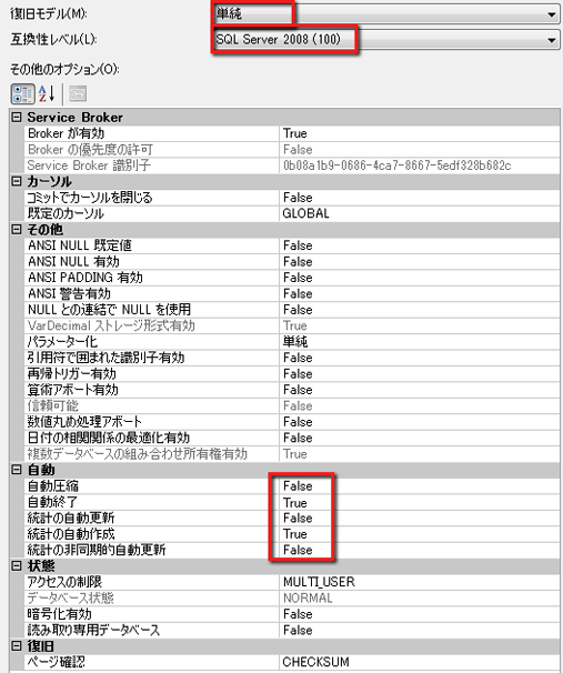

  6. [オプション]ページで、[復旧モデル]を[単純]、[互換性レベル]を[SQL Server 2008 (100)]に設定します。
  7. [OK]をクリックします。

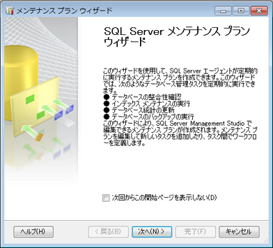

フル バージョンの SQL の SQL メンテナンス プランを作成する
メンテナンス プランは、データベース サイズおよびトランザクション ログ ファイル サイズを小さく維持したり、データベースの不整合性をチェックするなど、データベースが正常に動作することを確認するために必要なタスクをスケジュール化するために使用できます。
注: これらの設定はオートデスクが推奨するものであり、新規のインストール時に自動的に設定されます。Vault Server の旧リリースからマイグレーションした場合、これらの設定は管理者により意図的に変更されている可能性があるため適用されません。

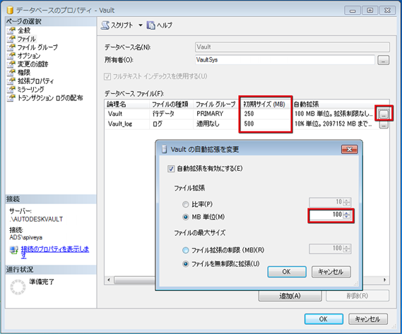

  8. Vault データベースを右クリックし、[プロパティ]を選択します。
  9. [ファイル]ページで、次の項目を設定します。
    • すべての <Vault> データベースの[自動拡張]を、最大 100 MB、拡張制限なしに設定する。
    • すべての <Vault>_log ファイルの初期サイズを 500 MB に設定する。
    • <Custom_Library> ファイルの[自動拡張]値を 25 MB に設定する。
    • すべての _log ファイルの[自動拡張]値を、最大 10 %、拡張制限なしに設定する。

    <Custom_Library>_log
    最大 10 %、拡張制限なし
    <Standard_Library>
    最大 25 MB、拡張制限なし
    <Standard_Library>_log
    最大 10 %、拡張制限なし

  10. [オプション]ページで、[復旧モデル]を[単純]、[互換性レベル]を[SQL Server 2008 (100)]に変更し、[自動縮小]ドロップダウン リストを[False]に変更します。[自動]見出しの下にあるすべての値が、次に示す値に設定されます。
  11. KnowledgeVaultMaster、Vault、Library Vault のすべてのデータベースについて、手順 8 ~ 10 を実行します。
  12. [管理]フォルダを展開して、[メンテナンス プラン]フォルダを選択します。
  13. [メンテナンス プラン]フォルダを右クリックし、[メンテナンス プラン ウィザード]を選択します。次のダイアログが表示されたら[次へ]をクリックします。

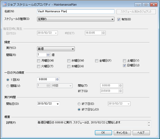

  14. [プランのプロパティを選択]ダイアログで、名前として Vault メンテナンス プランを入力し、[変更]ボタンをクリックしてスケジュールを設定します。
  15. [ジョブ スケジュールのプロパティ]ダイアログで、Autodesk Vault Server Console バックアップの終了後に実行するプランを設定します。データセットのサイズによっては、週の別の日時にこのスケジュールを実行しなければならない場合があります。このタスクを土曜日に実行して、完了までにかかる時間を確認してから、このジョブを定期的に実行する日時を決定することができます。

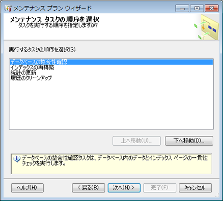

  16. [メンテナンス タスクの選択]ダイアログで、次のオプションをオンにします。
  17. [メンテナンス タスクの順序を選択]ダイアログで、順序を次のように設定します。

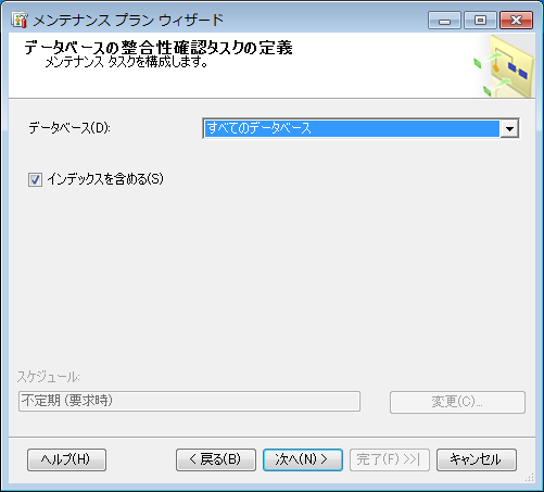

  18. [データベースの整合性確認タスクの定義]ダイアログで、[データベース]ドロップダウン リストから[すべてのユーザ データベース]を選択し、[インデックスを含める]の横にあるチェック ボックスをオンにします。

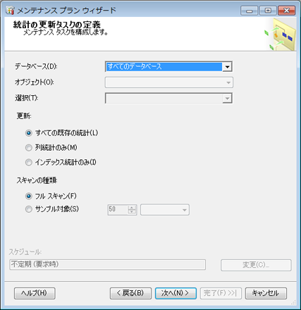

  20. [統計の更新タスクの定義]ダイアログで、次のオプションを選択します。

コマンド プロンプトからの tempdb の変更
    このセクションで前述したように、SQL Server Management Studio がインストールされていない場合、次の手順を実行することにより、コマンド プロンプトから tempdb データベースを変更することができます。
  1. 管理者としてコマンド プロンプトを開きます。
  2. 次の各行をコピーし、コマンド プロンプトに貼り付けて[Enter]を押します。
    SQLCMD -E -S".\AutodeskVault" -Q "ALTER DATABASE [tempdb] SET COMPATIBILITY_LEVEL = 100"
    SQLCMD -E -S ".\AutodeskVault" -Q "ALTER DATABASE [tempdb] MODIFY FILE ( NAME =
    N'tempdev', SIZE = 1024MB, FILEGROWTH = 100MB)"
    N'templog', SIZE = 1024MB )"
  3. マルチコア システムを使用している場合は、次のガイドラインに従って追加のデータ ファイルを設定する必要があります。* * 注: FILENAME = で使用するファイル システムのパスは、SQL データ フォルダと同じ場所にする必要があります。この例のファイル システムのパスは、N'C:¥Program Files¥Microsoft SQL Server¥MSSQL10.AUTODESKVAULT¥MSSQL¥DATA です。正しいパスが表示されるように、スクリプトを修正することができます。
    1. データ ファイルの合計数は、使用可能な物理プロセシング コアの個数の半分にする必要があり、データ ファイルの最大数は 8 個ですデータ ファイルを合計で 8 個使用する場合は、初期サイズとして、次に示す 1024 MB ではなく 512 MB を指定することができます。(例: 物理コア数が 8 の場合、データ ファイルの合計数 4、つまり tempdev、tempdev_2、tempdev_3、tempdev_4 の 4 つになります)。
      SQLCMD -E -S ".\AutodeskVault" -Q " ALTER DATABASE [tempdb] ADD FILE ( NAME =
      N'tempdev_2', FILENAME = N'C:\Program Files\Microsoft SQL
      Server\MSSQL10.AUTODESKVAULT\MSSQL\DATA\tempdev_2.ndf', SIZE = 1024MB,
    2. 追加のデータ ファイルを作成する必要がある場合は、NAME と FILENAME の両方について、tempdev_3 などを反映するように上の例を修正します。
    3. LDF ログ ファイルのサイズを、データ ファイルの合計サイズに設定します(例: データ ファイルの合計数が 2 個の場合、LDF を初期サイズ 2048 MB に設定する必要があります)。
      NAME = N'templog', SIZE = 2048MB )"
