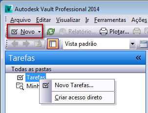

Adicionar uma nova instância de objeto personalizado executando um dos seguintes procedimentos:
No exemplo a seguir, há dois tipos de objetos personalizados que foram definidos: Contatos e Tarefas. A imagem exibe as Tarefas de seleção do usuário.

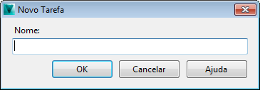

No exemplo a seguir, o usuário está criando uma nova Tarefa.
Por exemplo, o usuário pode criar uma instância de Tarefas chamada Revisar o Projeto do João.
A nova instância do objeto personalizado é adicionado.

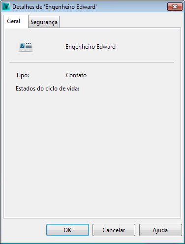

Para objetos personalizados, as propriedades disponíveis são o ícone, o nome da instância, tipo de objeto personalizado e o estado do ciclo de vida.
Siga estes passos para visualizar as propriedades de uma instância de objeto personalizado.
