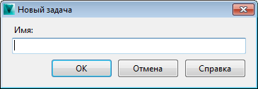

  2. Щелкните "Создать" на панели инструментов и выберите "Создать <пользовательский объект>, где <пользовательский объект> — это имя определения пользовательского объекта, из которого требуется создать экземпляр.
    В следующем примере пользователь создает новый экземпляр типа "Задача".
    Прим.: Можно также воспользоваться деревом, щелкнув правой кнопкой мыши узел пользовательских объектов и выбрав "Новая задача".
  3. В диалоговом окне "Создание <пользовательского объекта>" введите имя экземпляра пользовательского объекта.
    Например, можно создать экземпляр задачи с именем "Просмотр проекта Ивана".
  4. Нажмите "ОК".
    Новый экземпляр пользовательского объекта добавлен.

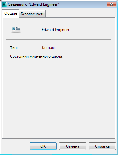

Просмотр свойств пользовательских объектов
К доступным свойствам пользовательских объектов относятся "Значок", "Имя экземпляра", "Тип пользовательского объекта" и "Состояние жизненного цикла".
Для просмотра свойств пользовательского объекта выполните следующие действия.
  1. Щелкните правой кнопкой мыши экземпляр пользовательского объекта в хранилище.
  2. Выберите "Свойства".
  3. В диалоговом окне "Свойства" перейдите на вкладку "Общие" для просмотра общих свойств экземпляра.
  4. Выберите вкладку "Безопасность" для просмотра ролей и разрешений, назначенных экземпляру.
  5. Прим.: См. раздел Редактирование и переопределение параметров безопасности пользовательских объектов для получения более подробной информации об изменении параметров безопасности определений или экземпляров пользовательских объектов.
