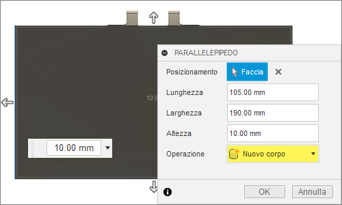

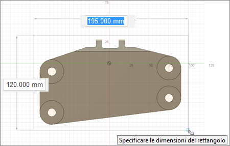

  1. Creare una geometria primitiva del parallelepipedo, appena più grande della staffa, per evitare che la geometria venga creata oltre la faccia inferiore della staffa.
    Nota: Questa primitiva parallelepipedo agisce come un ostacolo per garantire che venga mantenuta la superficie di montaggio corretta della staffa.
    1. Nella scheda Modifica solido modello, fare clic su Crea > Parallelepipedo box primitive icon.
    2. Fare clic su Fronte sul ViewCube, quindi su Basso per ruotare la staffa in modo che la faccia inferiore sia rivolta verso l'utente.
    3. Fare clic sulla faccia inferiore del modello, quindi disegnare un quadrato intorno al modello.
      box sketch
    4. Digitare 190, quindi premere INVIO sulla tastiera.
    5. Digitare 105 per la larghezza e 10 per l'altezza.
    6. Selezionare Nuovo corpo per l'operazione, quindi fare clic su OK per chiudere la finestra di dialogo Parallelepipedo.
      box dialog - model with box base
    7. Fare clic su Vista iniziale per ripristinare l'orientamento originale del modello.
      Nota: Nel browser è ora visibile nuovo corpo, Corpo5.

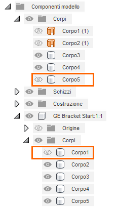

    1. Nascondere Corpo1 facendo clic sull'icona Visibilevisible icon.

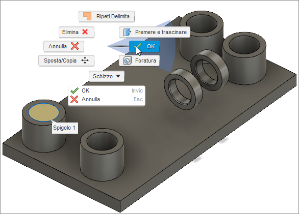

    2. Nella scheda Modifica superficie modello, fare clic su Crea > Delimita patch surface icon.
    3. Fare clic sullo spigolo superiore interno di un foro per bullone, quindi fare clic con il pulsante destro del mouse e selezionare OK.
      marking menu - patch holes - top
    4. Fare clic sullo spigolo superiore interno del foro per bullone successivo, fare clic con il pulsante destro del mouse e selezionare Ripeti delimitazione, quindi fare clic con il pulsante destro del mouse e scegliere OK.
    5. Ripetere il passaggio 2.d. per i fori per bullone rimanenti.
    6. Ruotare il modello in modo da visualizzare la parte inferiore, facendo clic sull'angolo inferiore dell'asse centrale del ViewCube.
    7. Nascondere la casella creata in precedenza facendo clic sull'icona Visibile visible icon accanto a Corpo5 (Componenti modello>Corpi>Corpo5).
    8. Ripetere il passaggio 2.d. per delimitare la parte inferiore dei quattro fori per bullone.
      patch holes

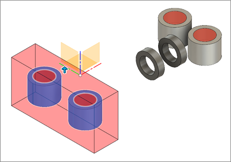

  3. Creare i corpi solidi dei vuoti.
    1. Fare clic su Vista iniziale per ripristinare l'orientamento originale del modello.

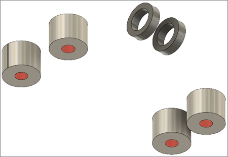

    2. Nella scheda Modifica solido modello, fare clic su Crea > Volume fluido fluid volume icon per creare un solido ermetico del vuoto interno.
    3. Tracciare una banda di selezione intorno a due delle geometrie del foro per bullone.
      select 2 fluid volumes
    4. Selezionare Interno come volume nella finestra di dialogo Volume fluido.
    5. Ruotare il modello facendo clic sull'angolo in alto a destra del ViewCube per portare in primo piano le altre due geometrie di mantenimento dei fori per bullone.
    6. Tracciare una banda di selezione intorno alle altre due geometrie di mantenimento dei fori per bullone.
    7. Fare clic su OK per chiudere la finestra di dialogo Volume fluido.
    8. Fare clic su Vista iniziale per ripristinare l'orientamento originale del modello.

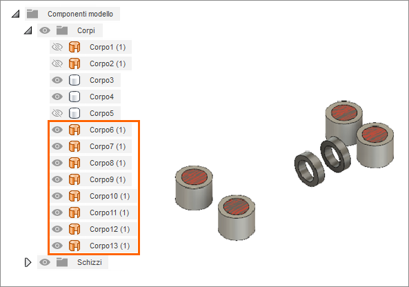

    1. Selezionare i corpi 6-13.
      browser - fluid volume created
    2. Fare clic con il pulsante destro del mouse e selezionare Rimuovi per rimuoverli dal browser.
      Nota: I corpi solidi dei vuoti si trovano nella geometria Componente nel browser.

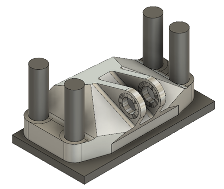

    3. Nella scheda Modifica solido modello, fare clic su Crea > Estrudi extrude solid icon.
    4. Fare clic sulla parte superiore dei quattro fori per bullone.
    5. Fare clic sulla freccia blu e trascinarla verso l'alto fino a 65 mm.
    6. Fare clic con il pulsante destro del mouse e selezionare OK.

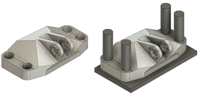

    7. Visualizzare il modello e il parallelepipedo facendo clic sull'icona Nascosto hidden icon accanto a Corpo1 e Corpo5.
      browser - bodies 1 and 5
      bolt holes extruded
